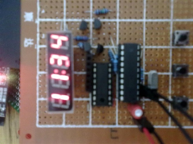

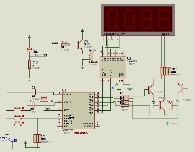

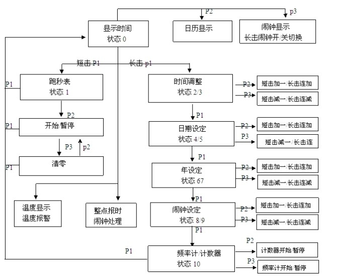

品名:电子时钟
功能:秒表,闹钟,日历,计数器,频率计 时钟
作者:阿飞
版本:v1.4
修改:二月调整bug code unsigned char leab_day[12]={31,28,31,30,31,30,31,31,30,31,30,31};
品名:电子时钟
作者:阿飞
版本:v1.4
改成 code unsigned char leab_day[12]={31,29,31,30,31,30,31,31,30,31,30,31};
时间:2012,8,11
版权所有:http://www.51hei.com
