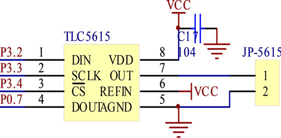

二.电路设计
在WSF-51DB开发板上,TLC5615的输出端不接任何负载,只是扩展了一个接口,作为测量仪器的接口。芯片的基准电压取自电源电压DC5V。

#i nclude<reg52.h>
sbit sclk=P3^3;//串行时钟
sbit din=P3^2;//串行数据输入
sbit cs=P3^4;//片选
sbit dout=P0^7;//串行数据输出
