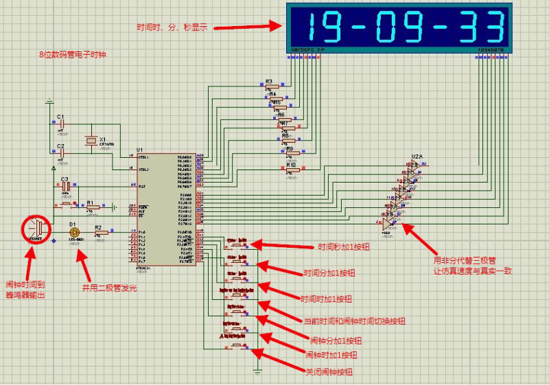

利用8位数码管显示时间,原理与4位数码管显示的基本一样
仿真图:
程序源代码:
作者:胡琴
联系qq:1257394091
本程序版本规本人所有可以任意转载:
技术支持网站:http://www.51hei.com
本程序已经通过在线软件仿真和硬件制作.
