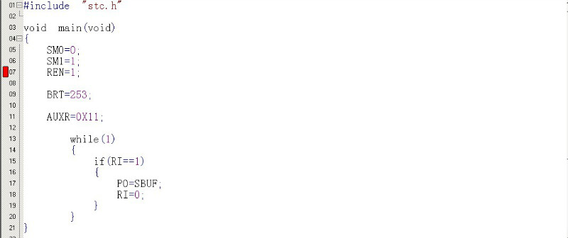

单片机程序:
 将此程序借助软件写入单片机内:

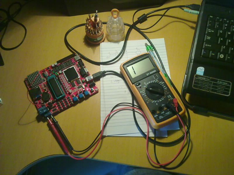

 硬件完成后的连线。

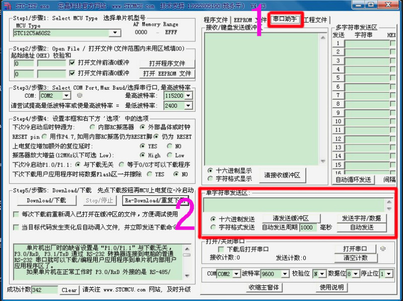

    在PC端为单片机写入的程序的软件点击上图的1。会出现以上界面。上图的2既是给单片机发送数据的窗口。在输入框输入数据后,点击发送既可以给单片机传输数据。
本程序发送低电平0LED灯等亮,反之高电平1则灭。
我们输送给单片机的数据是以字节划分的。一字节=8个位。每个位控制一个LED灯。在此我们的PO^O口是控制继电器的。P0^0为高电平时继电器通电。接通红黑笔。万能表接通发出声音。
比如你要控制8个LED前4灯亮。二进制数为:11110000     我们在电脑要发送给单片机时要转为十六进制。转法为二进制的最低位数起4个为一组。例如以上二进制数既可以分为1111   0000   然后按1、2、4、8给数码加权。让后两组数合并。合并后为F0。把这个数发送给单片机。哈哈LED等就一半亮一半没亮啦。同时继电器被断开了。万能表不响。
