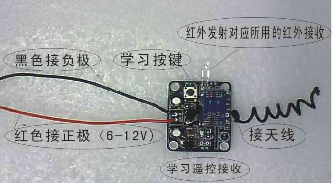

输入图片集的说明红外线转无线遥控模块使用说明
本产品是真正的万能红外转无线遥控组合,适合家用电器的红外替代和户外扩音机等等,距离实测达300米。单片机自带双红外双无线程序以及学习100组,原厂(出厂默认)自带两组通用红外遥控码:087F 和00FF及两组无线遥控码:AAAA和2AAA。
若两组编码都不适合就参考以下使用学习步骤:
如果不想用出厂默认程序 学习步骤:
1:学习按键 按两秒 LED常亮 此时进入学习状态
2:首先学习红外遥控按键 学习成功后 LED闪2次后开始学习无线遥控按键 无线遥控学习成功后 LED灭延时 再常亮 进入下一组学习 一次循环下去
3:如果学习1组后 或N组 想退出学习 此时短按下学习按键 学习退出
4:如此板 学习过1组以上的按键功能 则不再执行出厂程序 只执行所学习的按键功能
5:如果想恢复出厂默认功能 长按学习按键不松手 LED依次的显示状态顺序如下 常亮--闪烁3次-常亮--闪10次(此时可以松手出厂程序已恢复)(曾经学习过的,想要重新学习过另外的功能也是按照第5来恢复再按照学习步骤来学习)。
