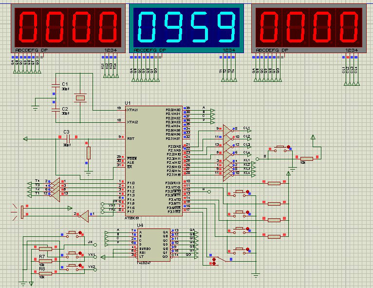

 电路图:

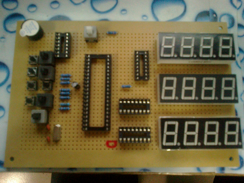

本程序已经通过软件仿真与硬件制作,
首发于:www.51hei.com ,代码可任意修改,但不可用于商业目的.
单片机型号是:stc89c52,晶振12兆赫.用了3个4为一体化的数码管.
完整代码下载地址:http://www.51hei.com/f/lqwwe.rar
