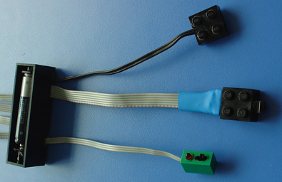

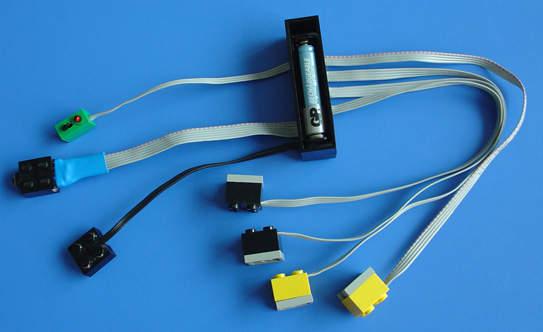

我们制作的轨迹传感器外形如下:

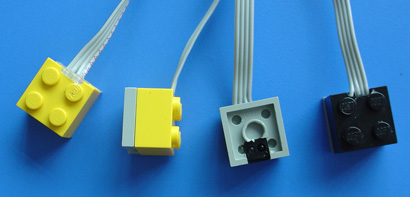

为了便于准确的判断出轨迹的情况,考虑用4个光电采样器对轨迹进行采样,4个采样器的布置如下:
图中1、2号采样器负责检测是否脱离轨迹,3、4号采样器负责检测轨迹的交叉。这样布置的要求是:
  • 1、2号采样器间距小于轨迹宽度,同时要平行;
  • 3、4号采样器间距要大于线宽1.5 - 2 倍,也要平行;
  • 同时,前后两组的采样平行线间距要小于轨迹宽度。

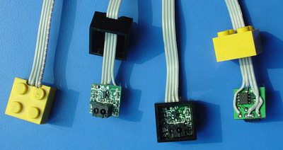

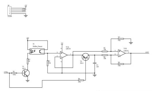

因为采样器主要目的是监测轨迹,所以在采样电路上作了一些处理,以减小环境光的干扰。
采样器的电路如下:
采样器解剖图:
采样器外形:

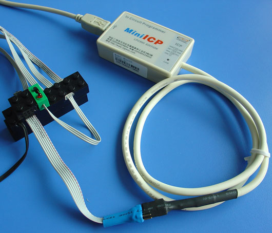

第三是LPC900系列均支持ICP方式编程,而使用USB的ICP下载线成本不高,零售价只有120元,这对于追求小体积而不得不使用表贴器件的用户来说,应该是个不错的选择。ICP方式相对于IAP更可靠一些。
程序下载示意图:

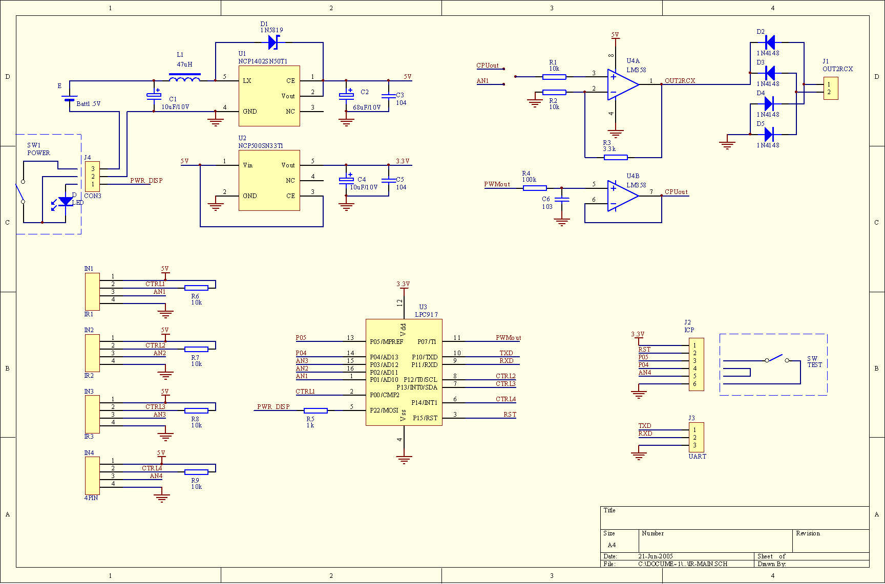

3.1.3 电路设计
因为RCX输入口的电源负载能力有限,为避免不可靠,轨迹传感器自供电,一方面减少了不确定因素,另一方面可以使用RCX的通用输入模式,增加输入的分辨率,RCX的通用输入数值范围为 0 - 1024 (10位AD)。
为了减小体积,采用了升压电路,将一节7号电池的电压升高到5V,作为传感器的电源。
所有的功能均由LPC917 完成,使用其4路AD输入将采样器的信号转换为数字值,经内部软件处理后,根据结果用PWM方式转换为模拟量输出给RCX。
因为系统的可靠性、速度要求不高,所以使用了LPC917的内部复位电路和内部的RC振荡器,工作频率为7.3MHz。CPU工作无外部器件。
处理部分的电路如下:
(点击放大)
电路中设计了一个电源及工作状态指示灯,用于指示传感器的工作状态。
为了实现对采样器的调试,设计了一个按键,控制进入和退出调试。
对于采样器,为了减小环境光的干扰,每路均增加了一个控制信号。
为了和RCX的输入匹配,做到无极性连接,输出经放大后接了全桥整流,虽然损失了一部分信号幅度,但是方便了使用。为减小幅度损失,全桥选用肖特基二极管组成。
处理部分解剖图:
处理部分外形:

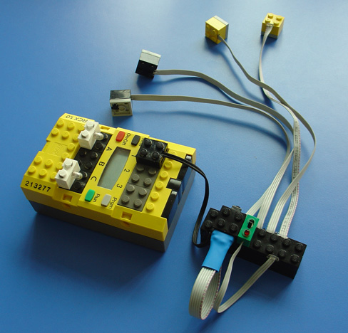

四、使用方法
连接示意图:

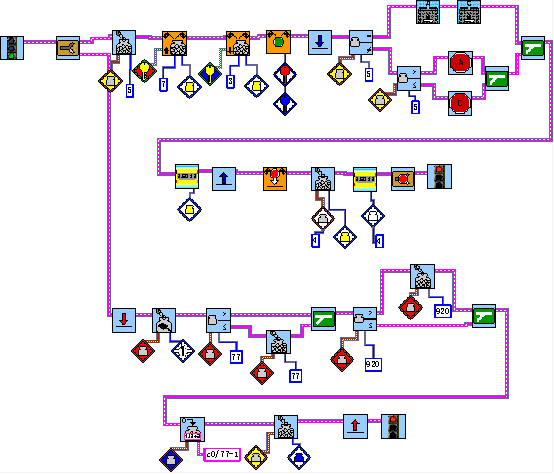

ROBOLAB 程序:
以上程序只是一个示例,对于特殊轨迹没有处理,具体应用时可根据需求添加。
