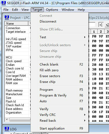

  刚开始用ulink发现驱动始终安装不上,网上搜索n久未果,罢也!后面选择jlink发现问题多多,但是出现以下数据仿佛看到希望,毕竟可以读到内核的数据  ARM7TDMI-S Core   电压 3.332V

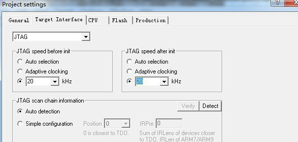

继续探索:
 check blank  verify 等检查会都会出现问题,成功次数只是偶尔!于是想可能jlink是驱动不稳定问题!又开始网上搜索进入各大论坛网站,终于找到了jlink4,34版本驱动!发现问题依然不稳定.....以当年的脾气早就火了!但还会慢慢摸索终于找到问题,默认仿真速率是1000k,改为50k的时候不稳定点现象明显好转!后面改为20k基本百发百中.....
