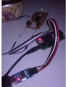

(89c52最小系统板)
(旧鼠标电路板~~~哈哈,光电管被我拆了  搞个LED做电源指示用)
这里拆除左右按键开关,用9013焊上  基极焊1k电阻引出来做控制端。
(PL2303 USB转TTL小板)
(全家福!!呵呵)
PL2303和89c52板子的连接就不说了,资料上都有。鼠标板子引出的两个1k电阻用杜邦线接到89c52的P12和P13脚,分别对应左键触发和右键触发。
Ok 万事大吉,下面就是写点代码了,很简单,Let’s gooooooooooo!

代码就是这些,很简单,用Keil编译后,使用stc的isp下载工具通过PL2303转接下载到89c52芯片中,至此,硬件部分结束!
这下可以用串口测试工具检测下片子工作正常不,串口参数:19200,8,n,1
发送字符‘a’返回‘!’,发送字符‘b’返回‘!’,这样就正常了
