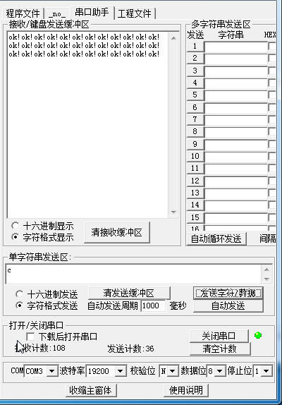

用到的特殊寄存器:
SM0  SM1:工作方式控制  01  工作方式1  1起始位 8数据位 1停止位  波特率可变
TI:发送中断位  TI=1 发送完成,软件置0
RI:接收中断位 RI=1 接收完成,软件置0
REN:接收使能
SBUF:缓冲区
PCON最高位SMOD 置1 波特率加倍,0正常
定时器使用模式2 ,10  8位自动增补

void uart_init()
TMOD=0x20; //定时器模式2  自动增补
SCON=0x50; //uart方式1 8位
TH1=TL1=0xfd; //9600     th= 256-11059200/(12*32*9600)
PCON=0x80;	 //加倍	19200
TR1=1;
REN=1;
ES=1;
EA=1;
main()
uart_init();
left=0;
while(1);
void uart_interrupt() interrupt 4
if(TI)
TI=0;
if(RI)
RI=0;
message=SBUF;
REN=0;	//接收关闭
if(message=='a')
left=1;
delay42ms();
left=0;
if(message=='c')
SBUF='o';
while(TI==0);
TI=0;
SBUF='k';
while(TI==0);
TI=0;
SBUF='!';
REN=1;
