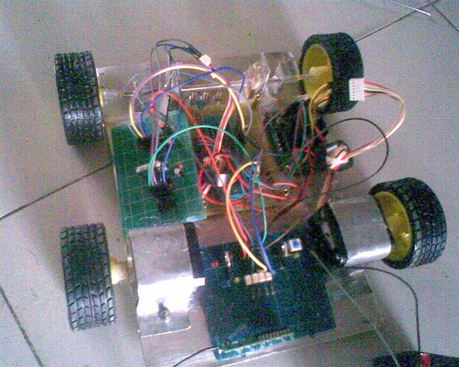

       在我还在做电梯的时候科联就举办一个小车擂台赛,班上的人也问过我要不要参加,当时我觉得时间很紧,也就没想参加。后来思健来找了我两次说想一起参加,他先做,等我弄完电梯再去做,所以就和他参加了,一队好像有四人,但从头到尾我都还不知道另外那两位是何方神圣。这次的分工主要是思健做车体,我焊电路和写程序。思健是个大忙人,参加很多比赛,做车体时他自己一个人跑到实验室弄通宵,后来做轮子的时候也是他在那边弄了很久,在电梯没弄完之前我什么忙都没帮到 。这次的程序很简单,动力就用两个大的步进电机,力还挺大的。电路也没什么难度,就遥控接收模块,电源和两个L298模块而已。这次的主要问题是电源问题和干扰问题。电源开始我们是想用锂电池,用4个3.7v的锂电串联起来,但笨笨的我们没有考虑到锂电的放电电流是很小的,两个大的步进电机根本承受不了,预赛的时候烧了一个还以为是电池的问题,结果又去买了三个(15一个),用了一次第二两又烧掉一个。于是我就开始怀疑,经过百度才知道锂电电流不能太大,过大电流必须加保护板,后来就和思健去岗顶重新买了镍氢电池,镍氢电池的放电电流很大,能满足电机的需求。另一个问题就是干扰问题,这也是去年和志航参加船模比赛失败的原因(当时不知道)。干扰主要是当遥控远一点时收到的信号就会断断续续,刚开始以为是遥控没电,去年也是一样,后来师兄说接收模块不能和单片机直接相连,加上光耦后有点改善,但最后才知道单片机的干扰了接收模块,单片机的电源应该和接收模块的电源分开,这样问题才得到解决。最后在调试的时候还老出现一个问题,就是每次上电之后不是马上按遥控就有反应,而是要等过一段时间,等电机自动颤动一下才能正常控制,后来才发现是晶振坏了。
