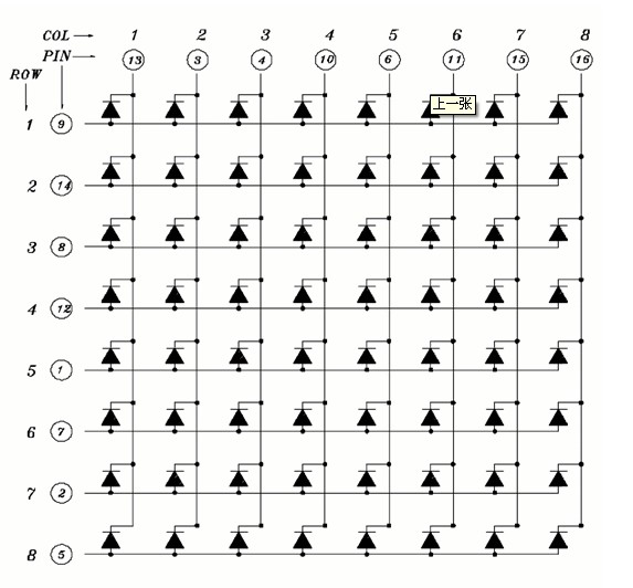

在做点阵之前先来了解下点阵的原理和点阵显示的过程。
点阵实际上就是64个单独的led灯排列为8行8列
ROW1-8、COL1-8分别控制行和列的1-8led。ROWx高电平、COLy低电平,对应的第x行、第y列led灯亮。
电路图
简化了实际应用电路硬件根据要求自己加
P3口驱动ROW
P2口驱动COL

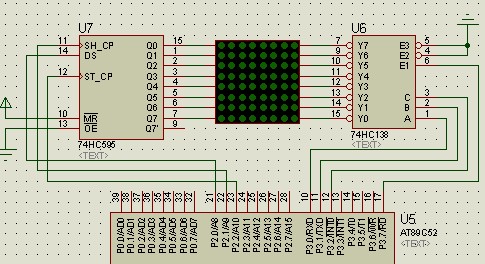

学会了8*8点阵的应用,就可以试着做16*16点阵了。16*16点阵就相当于4个8*8点阵拼起来。8*8点阵有8行8列,16*16点阵就是16行 16列,如果像上面一样就需要32个IO口驱动,虽说51单片机有32个IO口可是在实际应用中这32个IO口不能全部用来驱动点阵啊。这时候我们就需要用到另外两个芯片74HC595和74HC138
74HC595使用方法http://www.51hei.com/chip/1799.html
74HC138 是一个3到8的译码器,下表中列出了该器件的逻辑功能,从表中可以看出其输出为低电平有效,使能端G1为高电平有效,/G2,/G3为低电平有效,当其中一个为高电平,输出端全部为1!在中规模集成电路中译码器有几种型号,使用最广泛!
电路图
源程序
电路图
源程序
