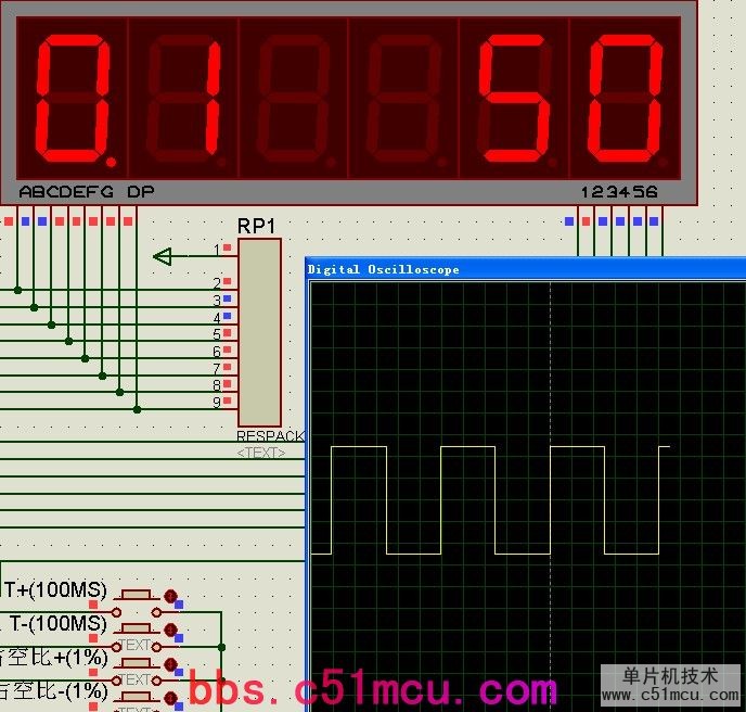

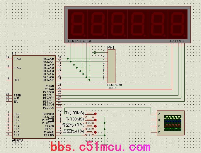

Proteus仿真
P3.0输出占空比
T+、T-设置占空比时间,每按一次加或减100ms
R+、R-设置占空比加减1%      初始为100ms 占空比50%
数码管前两位显示时间单位s,后两位显示占空比单位%
示波器显示
使用定时器,避免了数码管显示和按键扫描延时,实现占空比实时输出。避免因延时等待。 12MHz晶振程序如下
