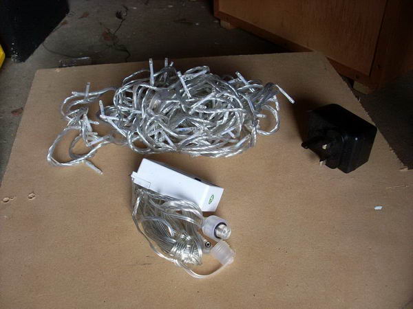

在我买了150个圣诞led灯后,那些灯工作时的切换方式吸引了我的注意,这激发了我想做一个可以变化显示文字、图片等效果的屏幕,最后我把它设计为一种前后双屏的装置,效果如图。

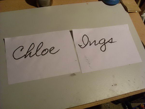

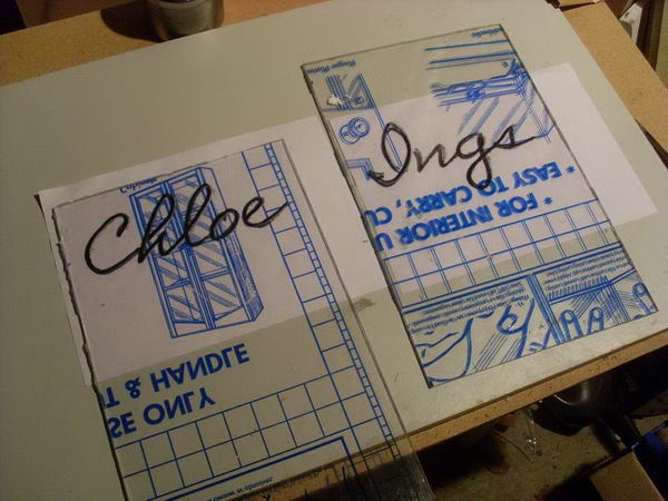

首先要打印出我想刻在有机玻璃板上的东西,这次的制作里,是我朋友的名字,我把她的名刻在前面,姓刻在后面。
Step 2

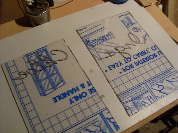

然后是用记号笔,在有机玻璃板上描画出预先设定的图案,然后要将玻璃板翻面,在玻璃板的背面(就是没有贴膜的那一面)关于这一点也是找了参考文字的,所以也这样做,我不知道原因,但就实际情况而言,在板子点亮的时候,背面雕刻的效果远比在正面雕刻的效果要好。
Step 3
开始雕刻(在这里我就工具说一下,作者用是迷你打孔钻,一般都配有专门的头开打磨的,或者用断过的钻头,直接用长的钻头,很容易折断,有机玻璃板的硬度不算过硬,没有钻的朋友可以尝试其他工具)..

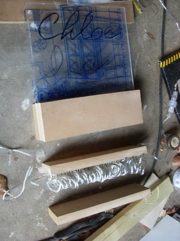

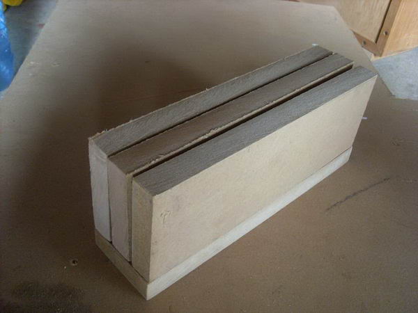

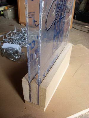

图片里展示了我是如何把有机玻璃板固定的,而且这样做的话还有足够的空间安装led,材料就是MDF(MDF译为中密度纤维板,就是复合材料板,密度有差别,做功放常用的,价格便宜,而且易于切割),或者类似材料。
Step 5

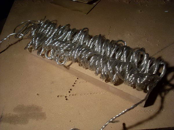

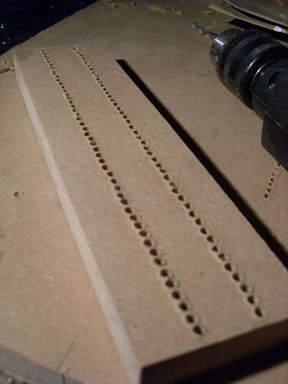

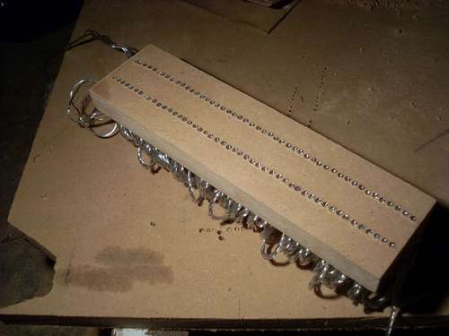

接下来就是在有限的空间里安装这些led了,我当时只有96个led可用,找了一个MDF板来打出对应的孔。
Step 6

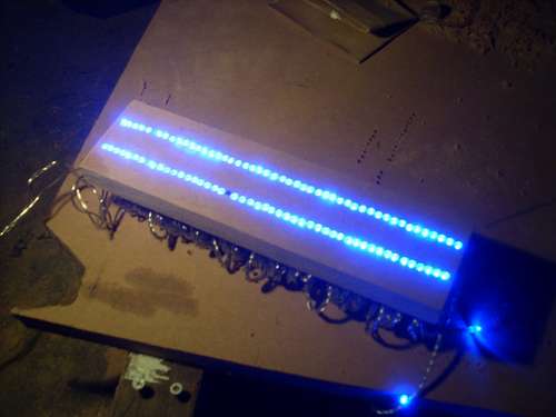

在插完96个led灯珠后,看起来不是很美观,但工作起来效果很好的,灯珠排列整齐就完美的与的玻璃板相对应。
Step 7

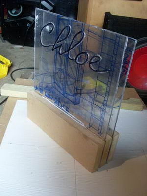

最后,在用一个纤维板做底座,把之前的部件全部组装在一起就可以了。
Step 8

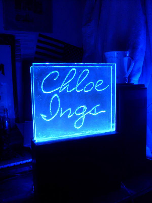

效果图:
如图片里所看到的,显示是可以变化的,读者可以根据自己的需要做出不同效果。
编后语:这些材料都是日常生活中很容易就找到的,加工起来也没什么难度,原网站上甚至有人刻出复杂的图案或者加上彩色变换,效果更加炫丽!
