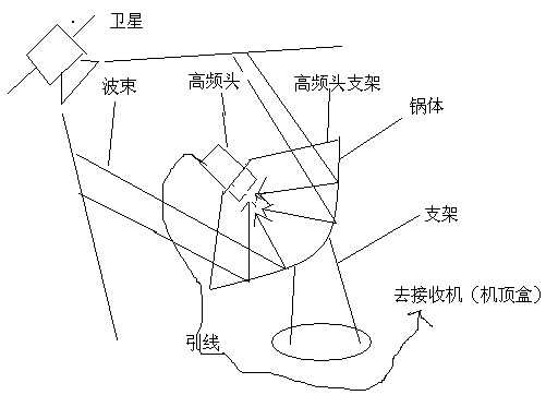

  卫星接收机分为锅体、支架、高频头、连接线、机顶盒等组成,锅体主要作用就是把天空送下来的卫星信号利用凹面镜原理,把信号聚集成一点馈送给高频头,如下图:
 由于卫星发射的频率在几个G级别,例如C波段在3G左右,根据无线电原理,频率高时,天线可以做得很小很短,这点在我们的手机也得到印证,我们的手机工作频率在900M到1.8G左右,近年的CDMA还达到2.1G,所以我们的手机天线也可以做的很小,可以内置天线。高频头里面有个很短的接收探针,可以接收很弱的超高频信号,高频头的作用是把接收到的信号进行放大、与本振进行混频,变成一个频率比较低的固定中频送到接收机进行处理还原图象与声音,实际上高频头就是一个超外差式接收机。
  目前比较常见的卫星波段是KU与C波段,一般KU就是我们常见的小锅,C就是大锅,实际上KU也可以在大锅上实现接收。目前高空的直播卫星很多,像中6A,中6B,中9B,亚洲3S等,现在为了能够同时收看多个节目,一般都是采用一个锅同时接收两个甚至更多的卫星。卫星信号还分为水平极化与垂直极化,现在的高频头都是双极化接收,价格都不是很贵。下面我来讲一下卫星的安装方法:
