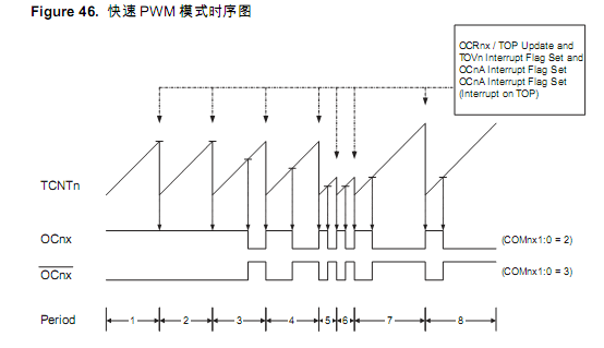

PWM很常用,AVR自带内部PWM功能,分为快速PWM模式和相位修正PWM模式。
我们这里选择方式15 ,由OCR1A保存上限值,由OCR1B保存匹配值,所以输出管脚 OCR1A不能输PWM,只能有OCR1B输出PWM信号。
如果用方式 5,6,7模式 上限值是固定的,所以我们就可以用OCR1A和OCR1B保存匹配值
OCR1A和OCR1B都可以输出PWM信号。
                                                           快速PWM时序图
                                 根据此公式计算出OCR1A和OCR1B的数值
OCR1A:
1,11059200 / 100 /64 = 1728                         // 11.0592MHz晶振系数 / 100Hz频率 / 64分频
2,1728 - 1 = 1727                                        //得到上限值,赋值给OCR1A
OCR1B:
1,1727 / 5   =    345.4    ( 取值为345 )          //得到匹配值,设定为2ms,赋值给OCR1B
                  100Hz表示每秒震动100次,所以周期是1s / 100 = 0.01s 即10ms
                  100Hz周期是10ms,要定时2ms即用 1727 / 5 =345.4 取值为345
                  所以也可以知道产生的是占空比为20%的PWM信号
