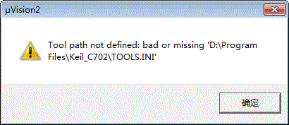

最近又作了一些C51的工作,发现keil c51与 mdk  有冲突。
然后上网一查果然有很多人遇到这个问题,错误提示为下图:
 其实这个是MDK和KEIL C51 配置文件冲突的问题,可以参考下两个人的配置文件:

我想大家一定发现问题了,就是在c51的编译器等目录下面没有他的目标路径而arm有,所以他肯定会提示工具不匹配之类的问题。
解决方法很简单,根据ARM的样子也写个路径就OK了,如上图所示修改添加部分。
