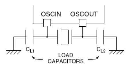

一般在单片机上都有 OSCin 和 OSCout 两个晶振接入端口 ,我们可以用无源的晶振加上起震电容可以配合单片机是晶振起震,为系统提供时钟源。

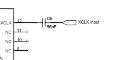

顾名思义在OSCout端可以输出正弦波,给别的器件提供振荡源,这个时候最好在两者之间加上一个56p左右的电容用来抑制频率的直流漂移。在示波器上可以清楚的看到振荡源形成的正弦波已经不是在电压0位置了。所以需要用电容滤除直流分量。
两种振荡源接入方式:
两个管脚振荡源接入方式。
一个管脚振荡源接入方式。
