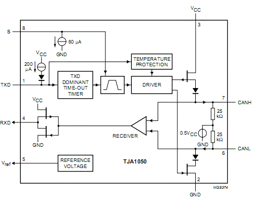

1.为什么要用120欧姆的终端阻抗?

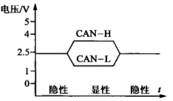

       首先CAN网络里用到传输线,线材的特性阻抗为120欧姆。关于这跟线下面的问题来讨论,另外要说明的是在CAN网络里的设备,即CAN收发器,这种器件的输出阻抗很低,输入阻抗是比较高的,可以见TJA1050的框图,也就是说在传输线上120欧姆的特性阻抗传输的信号突然到了一个阻抗很高的地方,可以理解为断路,这样会产生很高的信号反射,影响CAN收发器对电平的采样,造成信息的误读。如果在CANH和CANL之间加上一个120欧姆的电阻即终端电阻,因为这个电阻和线缆特性阻抗相同,同时这个远小于CAN收发器输出阻抗的电阻和CAN收发器并联在一起,电流自然更多的从阻抗小的地方流过,这样从特征阻抗120欧姆的线缆上流道120欧姆的电阻上,他们之间阻抗接近,他们的信号反射就要小很多,可以有效的保证信号完整性。同时这个电阻也不会影响信号本身如下图,例如在一个容错CAN网络里,CANH=3.5v,CANL=0.5v的时候为显性,CANH=CANL=2.5v的时候为隐形,在显性位的时候终端电阻两端分别为3.5v和1.5v,一个CAN收发器为输出端一个CAN收发器为接收端,输出端在输出电压,保持CANH和CANL的电压为 3.5v和1.5v不变,他们之间的电压差将产生电流由终端电阻消耗掉,接受端的CANH和CANL可以准确的采样到3.5v和1.5v的电压值,同理在隐形位的时候终端电阻也是不影响CAN网络的信号但是达到了阻抗匹配的作用。
