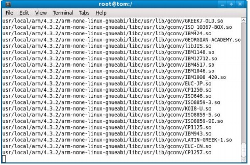

2, # sudo tar xvzf arm-linux-gcc-4.3.2.tgz -C /
注意:C 后面有个空格,并且 C 是大写的,它是英文单词“Change”的第一个字母,
在此是改变目录的意思。
执行该命令,将把 arm-linux-gcc 安装到/usr/local/arm/4.3.2 目录

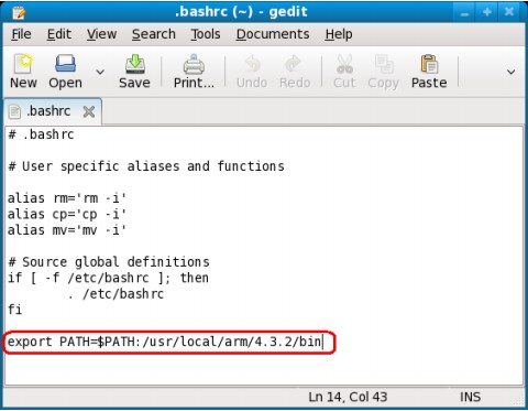

3,    把编译器路径加入系统环境变量,运行命令
# sudo gedit /root/.bashrc
编辑/root/.bashrc 文件,在最后一行加上 export PATH=$PATH:/usr/local/arm/4.3.2/bin
保存退出。如图:

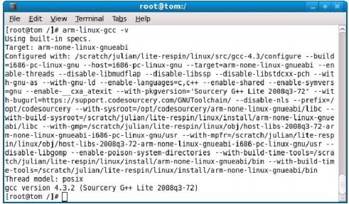

4, 重新登录系统,使以上设置生效,在命令行输入 arm-linux-gcc –v,会出现如下信息,
这说明交叉编译环境已经成功安装。
如果在这里出现问题,请参看 “ 交叉编译环境的建立” 一文。
