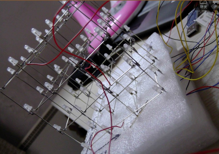

       网上订的塑料板还没到,最终想做的8X8X8光立方也迟迟没有动手,一是材料不全,更主要的是,总是想在计划周全、达到完美的时候才去实施它。不过也没闲着,这几日做了个4X4X4的光立方雏形,也没焊到板子上去,因为有很多方案需要测试验证,就直接在两块面包板、两块泡沫板上搭建完成了。
       这次的LED灯终于可以闪了,控制它们的是一块51单片机,也还行,不过最终的8X8X8的作品不打算用51,准备换成AVR的,主要是由两方面考虑,一个是AVR可以支持主从机的串口通信,便于扩展,再者呢,价格也就比51贵了三几块钱,运行速度快、可编程空间也大,到时候光立方就可以显示出更多的图案出来。

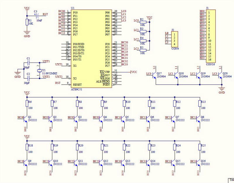

    搭电路之初自然是先画出电路图来:

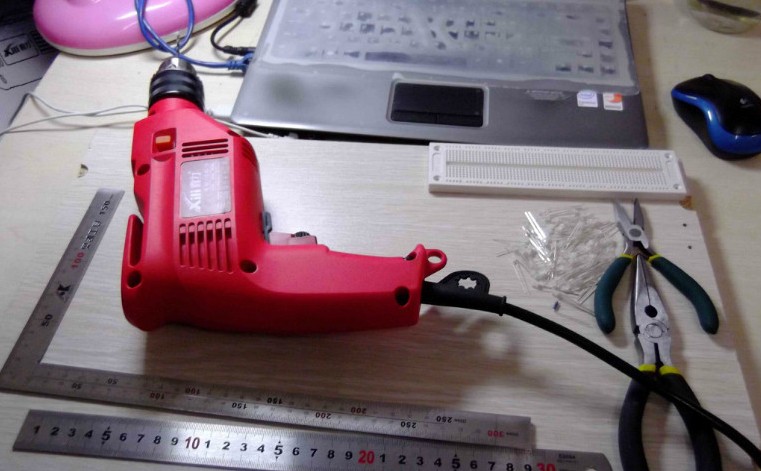

    工欲善其事必先利其器:电钻、钢尺、油性笔、不同规格的尖嘴钳......

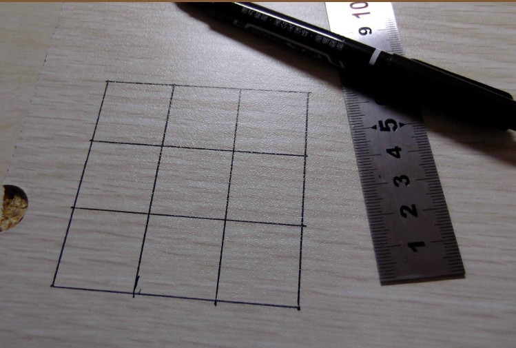

   为方便焊接出LED组成的立方体,需要做个焊接模型,好把LED管固定起来,如图,在废弃的木板上先画出田字格:
   钻孔:

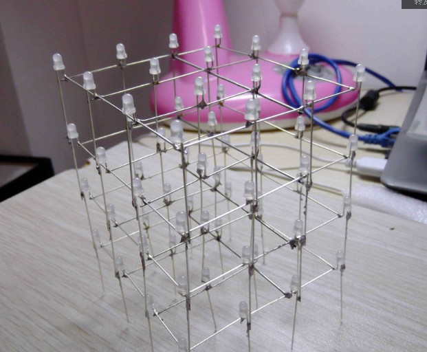

    排好发光二极管、焊接:考验耐心的时刻到了:

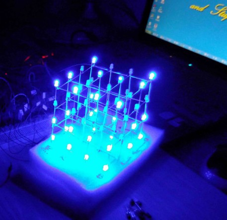

   最后一个4X4X4的光立方构建成功:

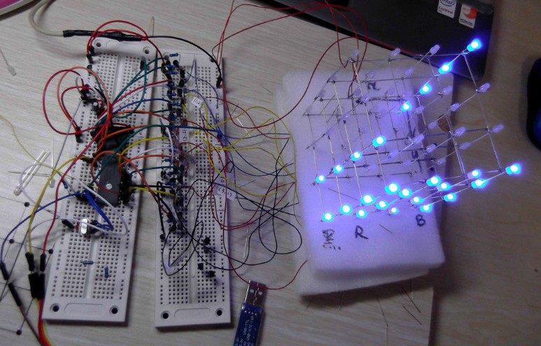

连线、搭建电路:用废弃的泡沫板固定光立方和乱如麻的走线效果好的不得了:
   光立方的主电路部分:控制及驱动单元:满眼的线,好恐怖 不过最终版一定不会出现这些乱如麻的东西的,最终版应该是简单、简洁、完美的艺术品 。
    在电脑上写了个简单的循环亮灯的程序编译完成后灌入51单片机,这个4X4X4的光立方终于开始欢快的闪烁了:不过还没编写具体的图形库,这个临时的家伙只是自己的一块试验田,有一些不太确定的想法统统拿到上面实现:
