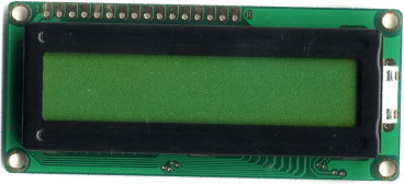

  字符型型液晶是一种用5×7点阵图形来显示字符的液晶显示器,根据显示的容量可以分为1行16个字、2行16个字、2行20个字等,最常用的为2行16个字,即我们马上要学习的1602液晶模块,下面(图1)就是TC1602液晶模块的正面和反面照片。
图1: 《TC1602液晶模块》

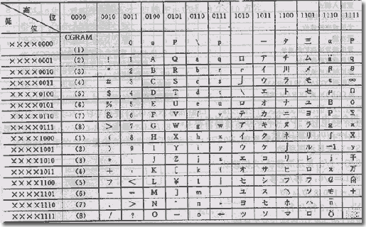

  TC1602液晶模块内带标准字库,内部的字符发生存储器(CGROM)已经存储了192个5×7点阵字符,32个5×10点阵字符。另外还有字符生成RAM(CGRAM)512字节,供用户自定义字符。如表1所示,这些字符有:阿拉伯数字、英文字母的大小写、常用的符号、和日文假名等,每一个字符都有一个固定的代码,比如大写的英文字母“A”的代码是01000001B(41H),显示时模块把地址41H中的点阵字符图形显示出来,我们就能看到字母“A”。
表1: CGROM和CGRAM中字符代码与字符图形对应关系

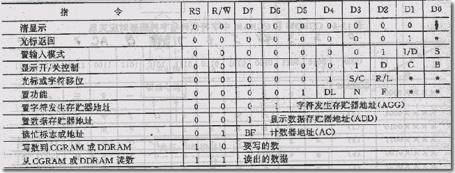

  1602液晶模块内部的控制器共有11条控制指令,如表2所示。它的读写操作、屏幕和光标的操作都是通过指令编程来实现的。(说明:1为高电平、0为低电平)
表2: 1602液晶模块内部的控制器共有11条控制指令
  指令1:清显示,指令码01H,光标复位到地址00H位置
  指令2:光标复位,光标返回到地址00H
  指令3:光标和显示模式设置 I/D:光标移动方向,高电平右移,低电平左移 S:屏幕上所有文字是否左移或者右移。高电平表示有效,低电平则无效
  指令4:显示开关控制。 D:控制整体显示的开与关,高电平表示开显示,低电平表示关显示 C:控制光标的开与关,高电平表示有光标,低电平表示无光标 B:控制光标是否闪烁,高电平闪烁,低电平不闪烁
  指令5:光标或显示移位 S/C:高电平时移动显示的文字,低电平时移动光标
  指令6:功能设置命令 DL:高电平时为4位总线,低电平时为8位总线 N:低电平时为单行显示,高电平时双行显示 F: 低电平时显示5x7的点阵字符,高电平时显示5x10的点阵字符
  指令7:字符发生器RAM地址设置
  指令8:DDRAM地址设置
  指令9:读忙信号和光标地址 BF:为忙标志位,高电平表示忙,此时模块不能接收命令或者数据,如果为低电平表示不忙。
  指令10:写数据
  指令11:读数据

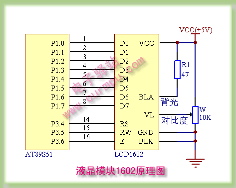

  TC1602EL液晶显示模块可以和51系列单片机直接接口,下面就是S51增强型实验板的液晶接口电路(图2)。
图2
  液晶显示模块是一个慢显示器件,所以在执行每条指令之前一定要确认模块的忙标志为低电平,表示不忙,否则此指令失效。要显示字符时要先输入显示字符地址,也就是告诉模块在哪里显示字符,表3是TC1602EL液晶模块的内部显示地址。
表3:1602液晶内部显示地址
  比如第二行第一个字符的地址是40H,那么是否直接写入40H就可以将光标定位在第二行第一个字符的位置呢?这样不行,因为写入显示地址时要求最高位D7恒定为高电平1所以实际写入的数据应该是01000000B(40H)+10000000B(80H)=11000000B(C0H),下面就是在1602液晶模块第一行第1个字符位置显示字母“A”程序。
