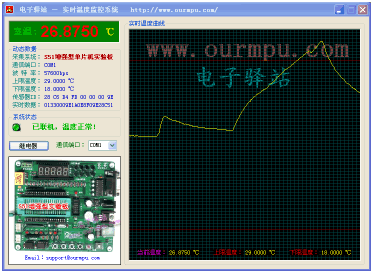

首先让我们来看看实时温度监控系统软件运行的界面及S51增强型单片机实验板的实际效果。。。
实时温度监控系统软件运行的界面
图 1
实时温度监控系统软件运行的界面
注:
电脑软件上实时显示监测到的温度、传感器序ID、记录实时温度曲线、上限高温报警、下限低温报警等信息

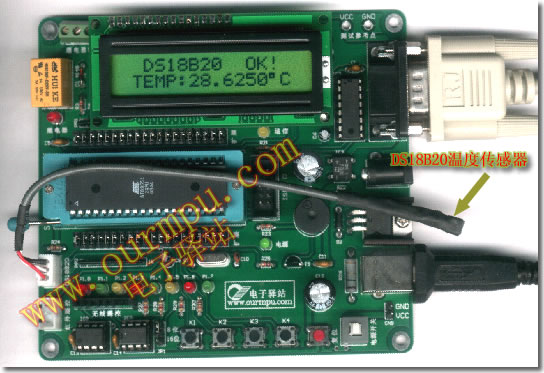

S51增强型单片机实验板实时采集温度
图 2
注: S51增强型实验板采集实时温度,显示在实验板上液晶模块上,同时通过实验板的RS-232串口通信将监控数据传输到电脑上,电脑上的实时监控软件接收后,进一步处理,绘制温度曲线,判断报警等。。。
1、液晶模块第一行显示“ DS18B20 OK!”, 表示温度传感器DS18B20正常
2、液晶模块第二行显示“ TEMP: 28.6250 ℃ ”,表示测到的实时温度为 28.6250 ℃

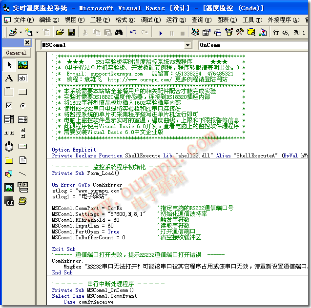

    VB6.0为可视化编程开发软件,开发程序简单易学,VB程序开发主要分为两步:第一步、使用VB控件设计出软件界面,第二步、给各种控件编写相应的执行程序代码,代码编写完成后可以运行查看结果了。

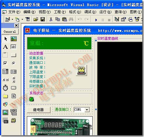

第一步:开发程序界面
    打开VB6.0 -> 新建“标准 EXE”建立一个新的工程。在工程窗口Form1中添加我们要使用的各种按钮和控件,其中一个图标如电话一样的控件就是MSCOMM串行通信控件了,该控件在界面设计时候可见,在程序运行时候不可见。最后,放置好了各种控件后,程序的界面界面就出来了,是不是很简单呀!如下图4所示:
实时温度监控系统软件界面开发
图 4
第二步:VB软件编写
    当软件的界面设计完成后,我们就可以给程序添加代码了,在程序中实现的主要功能如下:RS-232端口初始化、接收处理S51增强型单片机实验板发送过来的实时数据、将实时温度数据显示在软件界面中,根据设定的上下限报警温度判断有无超限报警、绘制实时温度变化曲线、接收用户的继电器控制指令、发送继电器控制命令。。。如下图5所示:
实时监控系统软件程序代码编写
图 5

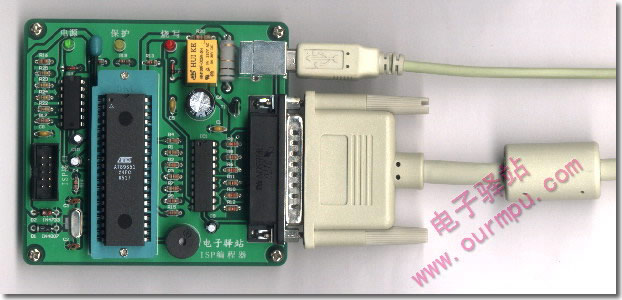

    1、使用ISP编程器将目标文件lcdtemp.hex烧写到AT89S51单片机中(见下图6)
图6: ISP编程器烧写目标文件rs232test.hex
    2、如前面的图2所示:我们将烧写好了通信程序的AT89S51芯片锁紧到S51单片机实验板上,然后把1602字符型液晶模块插到实验板的1602接口上,用RS232串口通信电缆和USB电缆将实验板和电脑连接好,按压实验板的电源开关,开启电源,此时实验板上的电源指示灯亮起来,1602液晶模块上会显示出DS18B20传感器状态和实时温度,同时将实时数据发送到RS-232串行通信接口,我们可以看到实验板上的“通信”指示灯在闪烁,表示正在发送监控数据。
    3、双击我们编写的实时温度监控PC软件Temp Ver1.0.exe,启动实时温度监控系统软件,在软件上正确设置好和实验板连接的通信端口。从实验板发送过来的温度数据就会实时显示在软件的左上角,同时在软件的右边窗口中绘制出温度变化曲线,比如:我们用手去抓住温度探头,DS18B20温度传感器受我们的体温加热后,温度将逐渐上升,在温度曲线中将详细记录温度变化的过程,比起只在实验板上看到一个温度数据就更加直观了,在电脑软件中显示的实时温度和S51增强型实验板上1602液晶模块上显示的温度是始终保持一致的。然后,我们可以点击实时温度监控软件的“继电器”按钮,实验板上的单片机接收到电脑的控制指令后,就会控制继电器产生相应的开关动作,实现电脑软件对实验板上继电器的控制。
