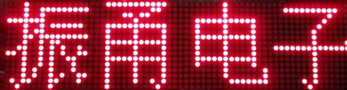

玩转LED点阵之一:16X64单红点阵静态显示
作者:佚名   来源:本站原创   点击数:…  更新时间:2013年06月09日   【字体:大 中 小】
//单片机:STC89C52
//晶振:22.1184M
//显示屏:HUB08接口16X64单红点阵
//显示方式:静态16X16汉字
//作者:huqin
//QQ: 1766135164
//网址:
http://www.51hei.com
//时间:2013-05-13

实际效果:
