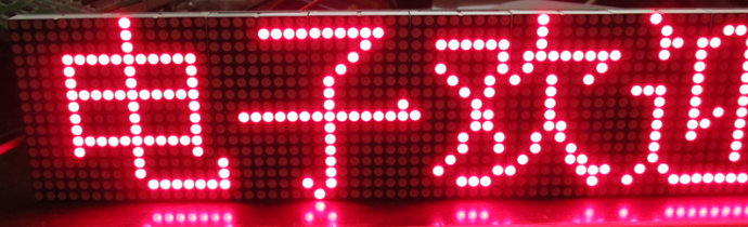

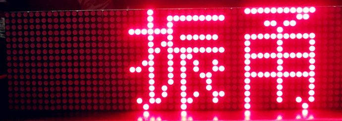

//单片机:STC89C52
//晶振:22.1184M,下载选择双倍时钟,否则会有闪烁!
//显示屏:HUB08接口16X64单红点阵
//显示方式:左移
//作者:振甬电子
//QQ: 1766135164
//网址:www.51hei.com
//时间:2013-05-13
#include
#include"zimo.h"
#define uchar  unsigned char
#define uint   unsigned int
#define SPEED   5   //定义速度与数字成反比 数字小,速度快
#define NUMBER  11  //定义要移动显示总16X16汉字个数,计算方法:NUMBER=汉字显示个数+4个空格
uchar word=0,col=0,col1=0,disrow=0,move=0;//wor为要显字变量,col为位移变量,col1为字节偏移量,disrow为行变量
uchar BUFF__UP[17];     //缓冲字节数取值=[2*板点阵宽度/8]+1比较保险,即两倍板的点阵字节数.
uchar BUFF__UP0[12];    //上半屏显示缓冲
sbit R1=P0^4;//红色数据1
sbit R2=P3^3;//红色数据2
sbit G1=P3^4;//绿色数据1
sbit G2=P3^5;//绿色数据
sbit CLK=P0^7; //595时钟端口
sbit STB=P0^6; //595锁存端口
sbit OE =P0^5;//74HC138使能:低有效
//根据列指针由双字节合并为单字节的子程序模块
//和点阵的取模方式有关:低位在前,高位在后,但是实际显示,高位在前,低位在后!
uchar Combine_2byte(uchar h1,uchar h2)
 uchar T_date,tempcol;
 tempcol=col1;
 T_date=(h1>>tempcol)|(h2<<(8-tempcol));
 return T_date;
//分别装屏点阵数据
void Load_one_line(void)     //多加4个16X16汉字的缓冲
 BUFF__UP[0]=Table[word][disrow*2+0];//装载点阵数据
 BUFF__UP[1]=Table[word][disrow*2+1];
 BUFF__UP[2]=Table[word+1][disrow*2+0];
 BUFF__UP[3]=Table[word+1][disrow*2+1];
 BUFF__UP[4]=Table[word+2][disrow*2+0];
 BUFF__UP[5]=Table[word+2][disrow*2+1];
 BUFF__UP[6]=Table[word+3][disrow*2+0];
 BUFF__UP[7]=Table[word+3][disrow*2+1];
 BUFF__UP[8]=Table[word+4][disrow*2+0];
 BUFF__UP[9]=Table[word+4][disrow*2+1];
 BUFF__UP[10]=Table[word+5][disrow*2+0];
 BUFF__UP[11]=Table[word+5][disrow*2+1];
 BUFF__UP[12]=Table[word+6][disrow*2+0];
 BUFF__UP[13]=Table[word+6][disrow*2+1];
 BUFF__UP[14]=Table[word+7][disrow*2+0];
 BUFF__UP[15]=Table[word+7][disrow*2+1];
//发送屏一线点阵数据
void Send_one_line(void)
 char s;
 uchar temp,i,inc;
 if(col<8)            inc=0;
 if(8<=col&&col<16)   inc=1;
 for(s=0+inc;s<=8+inc;s++)
  temp=Combine_2byte(BUFF__UP[s],BUFF__UP[s+1]);
  for(i=0;i<8;i++)
   R1=~(temp>>i)&0x01;//取出最低位
   R2=0xff;      //不显示
   G1=0xff;
   G2=0xff;
   CLK=0;
   CLK=1;       //移位时钟
//左移函数
void LEFT_MOVE()
  uchar i;
  for(col=0;col<16;col++)//循环16次,点亮并移动一个汉字,步进是一位
  col1=col%8;//一个字节移动位数
  for(i=0;i
   for(disrow=0;disrow<16;disrow++)//扫描16行
    Load_one_line();//装载一行点阵数据
    Send_one_line();//发送一行点阵数据
    OE=1;
    STB=1;        // 输出锁存
    STB=0;
    P0=disrow;    // 行扫描
    OE=0;
 word=word+1;// 一个汉字移动后,指向下一个汉字
 if(word>=NUMBER)
  word=0;//移动完NUMBER个汉字后重新开始
//主函数入口
void main(void)
 R1=0;//数据初始化
 R2=0;
 G1=0;
 G2=0;
     LEFT_MOVE(); //左移
