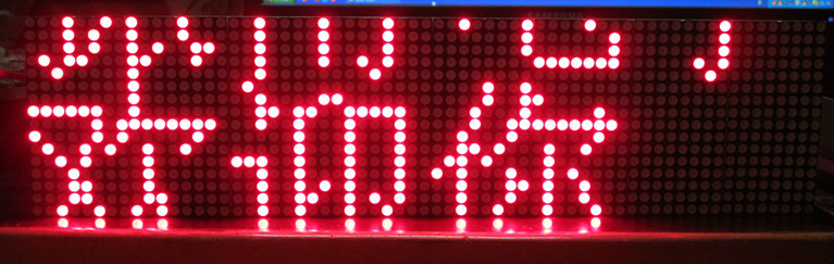

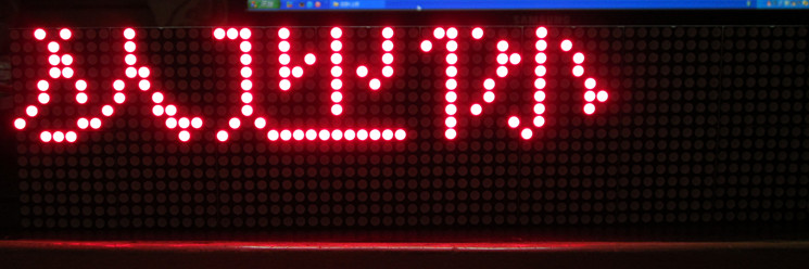

//单片机:STC12C5A60S2
//晶振:22.1184M
//显示屏:HUB08接口16X64单红点阵
//显示方式:左移和上移
//作者:振甬电子
//QQ: 1766135164
//网址:www.51hei.com
//时间:2013-05-13
#include<reg52.h>
#include"zimo.h"
#define uchar unsigned char
#define uint unsigned int
#define SPEED 5 //定义速度与数字成反比 数字小,速度快
#define SPEED2 80
#define LIGHT 10 //定义亮度:取值范围0--10
#define hang 3 //需要显示的行数+1空白行

void LEFT_MOVE()
uchar i;
for(col=0;col<16;col++)//循环16次,点亮并移动一个汉字,步进是一位
col1=col%8;//一个字节移动位数
for(i=0;i<SPEED;i++)//汉字在屏幕上的停留时间(即移动速度快慢)
for(disrow=0;disrow<16;disrow++)//扫描16行
Load_one_line();//装载一行点阵数据
Send_one_line();//发送一行点阵数据
OE=1;
STB=1; // 输出锁存
STB=0;
P0=disrow; // 行扫描
OE=0;

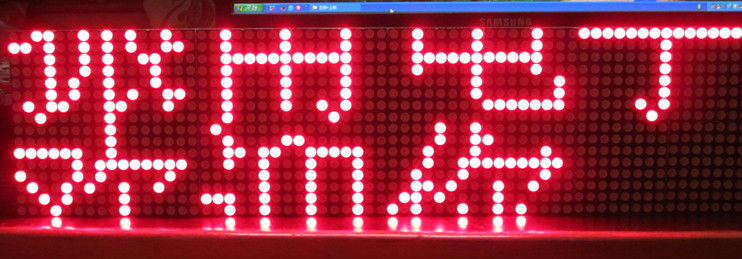

//上移函数
void UP_MOVE()
int sp;
for(move=0;move<16*(hang-1);move++)
for(sp=0;sp<SPEED2;sp++)
Load_one_line_up();//装载数据
Send_one_line_up();//发送数据
OE=1;
STB=0;
STB=1;//输出锁存
P0=disrow;//8位行选
OE=0;
void UP_MOVE()
int sp;
OE=1;
STB=0;
STB=1;//输出锁存
P0=disrow;//8位行选
OE=0;
//主函数入口
void main(void)
R1=0;//数据初始化
R2=0;
G1=0;
G2=0;
// LEFT_MOVE(); //左移
UP_MOVE(); //上移
