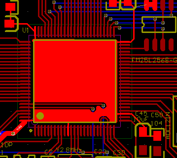

1、电源走线很重要:
如上图,在处理器的top layer层应该覆上电源层,注意,bottom layer不用覆上电源,并且电源进入电源覆铜后,不要在外接其他引线,要尽量减少从这条线走过的电流。

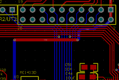

4、以下是jlink插槽的布线:
建议选取第二种布线方式,底层走线靠得近一些,虽然第一种方式走线最短,但是缺点有二:
一是影响底层覆铜完整性,这是最重要的,二是不美观,

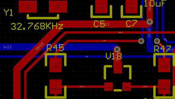

5、
上图的V18是双二极管,电源接的是数字电源,而其穿过了上方的三条模拟线,是用于AD采集的模拟量,理论上这样是有影响的,但是V18接电源功耗很小,电流会很小,所以总体对模拟量的影响会比较小,处于排版美观的考虑,还是选择V18放在目前的位置,模拟量排版怕受干扰的问题,要看看走线的频率和电流大小来权重衡量
