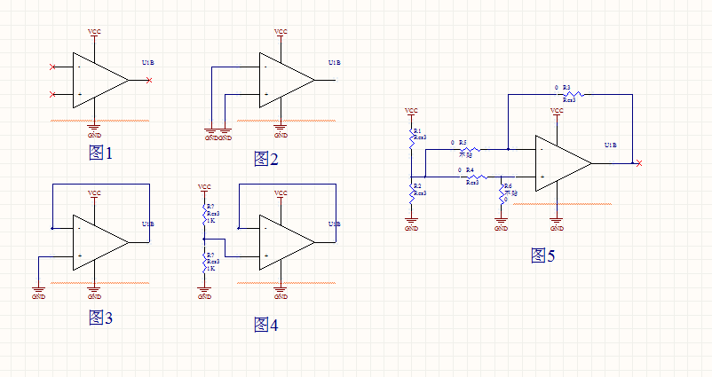

1、逻辑门:
2、运放:
1,        (图1)  一个开环的运放将饱和在电源的一个端电源上,因为是浮空状态。所以会拾取一些干扰噪声,有时候还可以产生一些不可估计的高频噪声;
2,         (图2)这个做法是一个很业余的做法,由于地平面的电压梯度,运放的一端与另一端有一个电压差,由于开环的影响,运放将饱和输出即某一端电压,但是不能保证这个电压梯度的恒定的,所以运放可以输出到另某一个端电压。
3,          (图3)这种情况比上面一种要好,但是不是最好的,因为这样的设计在只能保证运放的到达电源电压,并停留在那里,这样可能造成损害,自加热,增加功耗;
4,         (图4) 这个是比较推荐的方式,同相接正,负电源的的某一个电位上,或者分裂电源系统中的接地,这样的设计运放的输出也可以是虚地,或者是分裂电源系统的地电位,
5,          (图5) 这是一个很灵活的布线,这样的设计对未使用的运放可以灵活在将来的扩展的使用
