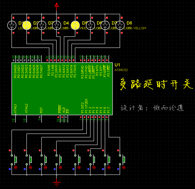

要求:51单片机,8个按键、8个发光二极管。
;一个键按下则对应灯亮,3秒后灭,每个键控制一个灯。
;题目要求的电路,非常简单,用 P1 连接按键、P2 连接 LED 即可。
;用定时器,定时 7.5 ms,中断 400 遍,即为 3 秒钟。
;针对每个灯,都要有一个计时单元,用来控制亮灯 3 秒钟的时间。
;用汇编语言编写程序如下:

本程序,使用了定时中断方式,对按键进行检测;并含有延时消抖、等待释放的环节。
在按键按下、再释放后,即刻,就能使 LED 发光,经过 3 秒钟之后,自动熄灭。
各个按键的动作互不影响,各个 LED 的亮灭,互不干扰,都是独立的进行控制。
仿真运行的截图如下:
