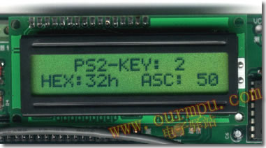

  注:按压PC键盘的按键“K”单片机将串口接收到按键实时显示在液晶模块上(锁定了大小键)。
1、液晶模块第一行显示“PS2-KEY: K ”, 表示接收到PS2键盘的按键:“K”
2、液晶模块第二行显示“HEX:4Bh   ASC:75 ”,表示K的HEX码为“4BH”,ASC码为:“75”
图 3
注:按压PC键盘的按键“2”单片机将串口接收到按键实时显示在液晶模块上
1、液晶模块第二行显示“HEX:32h   ASC:50 ”,表示K的HEX码为“32H”,ASC码为:“50”
2、液晶模块第一行显示“PS2-KEY: 2 ”, 表示接收到PS2键盘的按键:“2”

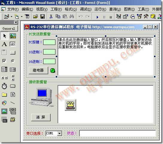

第一步:开发程序界面
    打开VB6.0 -> 新建“标准 EXE”建立一个新的工程。在工程窗口Form1中添加我们要使用的各种按钮和控件,其中一个图标如电话一样的控件就是MSCOMM串行通信控件了,该控件在界面设计时候可见,在程序运行时候不可见。最后,放置好了各种控件后,程序的界面界面就出来了,是不是很简单呀!如下图4所示:
RS-232串口通信测试软件界面开发
图 4

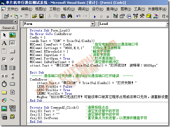

第二步:VB软件编写
    当软件的界面设计完成后,我们就可以给程序添加代码了,在程序中实现的主要功能如下:RS-232端口初始化、检测PC键盘按压的按键、发送按键编码、在数据发送窗显示当前按键编码、在接收数据窗中接收显示单片机发送来的数据,检测继电器控制按钮的操作,发送继电器控制命令。。。如下图5所示:
RS-232串口通信测试软件程序代码编写
图 5
