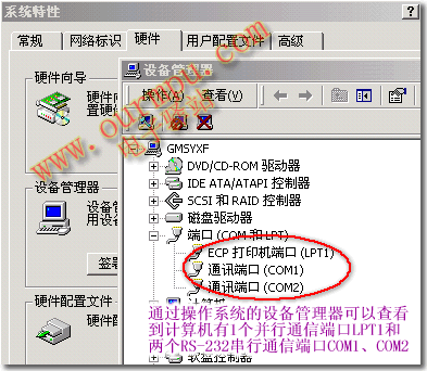

    RS-232C是由美国电子工业协会(EIA)正式公布的,在异步串行通信中应用最广泛的标准总线。RS-232C 标准(协议)的全称是EIA-RS-232C 标准,其中EIA(Electronic Industry Association)代表美国电子工业协会,其中RS是Recommended Standard的缩写,代表推赠标准,232是标识符,C代表RS-232的最新一次修改(1969年),在这之前,有过RS-232A、RS-232B标准,它规定连接电缆和机械、电气特性、信号功能及传送过程。现在,计算机上的串行通信端口(RS-232)是标准配置端口,已经得到广泛应用,计算机上一般都有1~2个标准RS-232C串口,即通道COM1和COM2。下图为计算机主板上的两个RS-232通信端口图片及端口属性,我们一般可以从计算机后面查看到本机的通信端口。
计算机的RS-232串行通信接口图片
如左图所示,我们可以从操作系统的设备管理器中查看电脑的通信端口属性,进入计算机的:控制面板 -> 系统 -> 硬件 -> 设备管理器 -> 端口,就可以看到自己电脑通信端口,在图中显示了这台计算机有1个ECP打印机并行通信端口LPT1和2个RS-232串行通信端口COM1和COM2。只要显示的端口名称前面没有黄色的惊叹号的话,就表示这个端口是可以使用的。

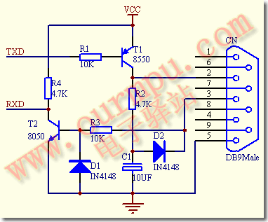

    下图是一个采用分立元件构成的简易RS-232串行通信接口电路,使用三极管进行电平转换,能够由于简单的通信,对于通信稳定性要求较高的应用,不建议使用分立元件,分立元件电路的稳定性,误码率较高,不能完全满足RS-232C的全部技术指标。优点是成本低廉,网上也可以看到部分网站产品使用分立元件构成。
采用分立元件的简易RS-232C通信接口电路
