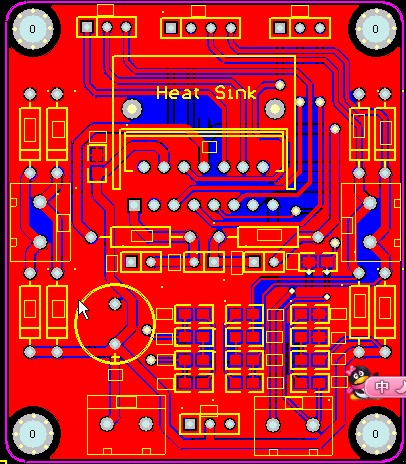

呵呵,这是画出来以后的PCB成品。就是这可爱的小家伙让我实现了电机的调速和控制。
刚开始的时候,我的设置是有两个电压输入的,在调试的时候,杯具地拿着9V的干电池去给它供电,每次调试一小会就给我熄火了。
拿了万用表一测电压很快从9V降到了6点多V。按理说这种电压给电机供电还是绰绰有余的。用电流档一测,晕死了。电流低得可怜。哎,又要从新买电池,这就成了最后我的小车有一个很长的白白东西,其实它里面是包着四个1.2V的电池,真为自己的创意感到高兴
