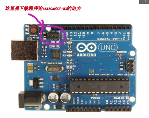

直到突然在看我画的PCB板的时候恍然大悟,怎么旁边那个ISP接口是跟ATMEGA8U2连在一起的呢?另外,看了一下数据手册,所接的串口还真的是ATMEGA8U2的ISP。
就是少了这个发现的情况下,让自己吃了不少夸呀。实践证明这里才是ATMEG8U2的下载口。

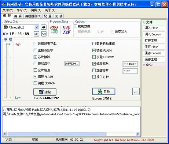

当时那个心情真的是无法形容,赶紧来了一个USBASP下载器(这个下载器是我自己的,当做为公司做贡献了),标准板本基本上是10个接口的,但是ATMEGA8U2是6个引脚的,不过这个对于我倒是好办,在 avr单片机论坛http://www.51hei.com/bbs/mcu-avr-1.html 查了相关资料,把10口的引脚做成了6个引脚就搞定了。怀着忐忑的心情下载了程序,居然很顺利的下载到里面去了,下载界面显示:

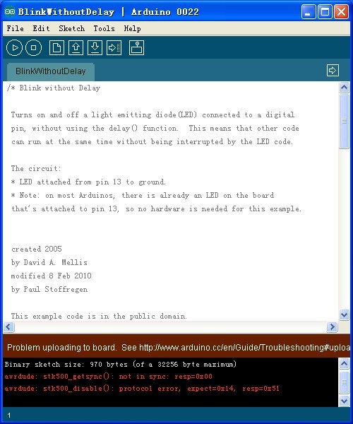

把UNO插进电脑,居然提示发现新硬件,并自动弹出一个安装驱动程序的下载框,心里那个高兴无法言表,打开IDE也发现了com口了。按照我的惯性思维:有发现com口是可以正常下载程序了,接着是下载程序了,可是无奈的事是下载程序的时候提示
看来是下载程序还有问题,这个问题看了下官网,按着解决办法弄了一个上午又没有什么进展。真是无语了,表示很蛋疼。
后来根据硬件在下载程序的时候灯的显示结果,电脑发送灯会亮,单片机接收灯也没有问题,问题是它们和接收有点不同步的感觉,我想有可能数据在那个地方丢失了,再看了一些AVR单片机的资料,哎,这次终于知道是为什么了,原来是我设置熔丝位的时候没有设置好,这就是对AVR单片机没有深入了解的结果。记得之前学习PIC的时候,在开头总会写上__CONFIG(0x313b);而AVR则不同。在经过一天的研究中,把公司的几个MEGA8U2熔丝位给弄坏了,终于在第五个的时候下载成功,IDE也发现在了COM口,下载程序给MEGA328的时候也顺利了,搞了半个多月的UNO终于算是完美地画了一个句号。下面把我这些天的学习,个人对AVR的设置的看法拿出来跟大家分享一下吧,也许对大家研究和学习AVR会有帮助。
