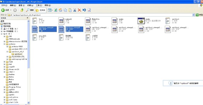

先到arduino官方下载回来最新版本的optiboot。
以arduino 0022为例,为了更接近官方的那么简单的下载方法,我们先把解压缩出来的两个文件optiboot_atmega8.hex与optiboot_atmega8.lst放入
arduino-0022\hardware\arduino\bootloaders\optiboot中。

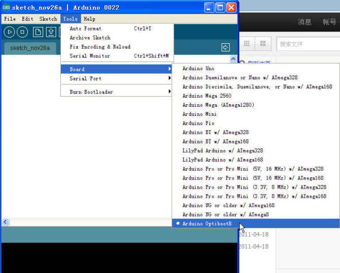

然后打开arduino-0022\hardware\arduino\boards.txt文件,在文件末尾下上下面代码。
- opti8.name=Arduino Optiboot8
- opti8.upload.protocol=stk500
- opti8.upload.maximum_size=7680
- opti8.upload.speed=115200
- opti8.bootloader.low_fuses=0xbf
- opti8.bootloader.high_fuses=0xcc
- opti8.bootloader.path=optiboot
- opti8.bootloader.file=optiboot_atmega8.hex
- opti8.bootloader.unlock_bits=0x3F
- opti8.bootloader.lock_bits=0x0F
- opti8.build.mcu=atmega8
- opti8.build.f_cpu=16000000L
- opti8.build.core=arduino
重新启动arduino IDE,就可以在Board菜单中,看到新的板子Arduino Optiboot8了。
在烧写bootload还是像以前mega328/168一样烧写。但是在选择的时候要选上面图示的选项。经过一个星期的逛单片机论坛和国内一些爱好者的指导下,至此对于mega8作为arduino芯片宣告成功。因为国内现在用mega8的人几乎少之又少, 所以写此文以供arduino爱好者参考学习,呵呵,当然也作为自己的资料以后忘记了可以查找用了。
