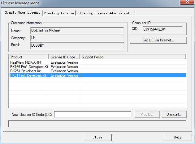

相信学ARM的童鞋大多数都是先学过51的,你如果用Keil这样的编译环境的话,也许你会发现之前学校51的Keil开发环境无法兼容ARM,或者你在做项目,同时要用到Keil开发51单片机和ARM单片机,这个时候就开始无奈了,发现装了keil C或ADK 里面都只有51或者ARM一种单片机核可供选。难道要我们分别安装这两个软件?答案是不可取的,经过了解,KEIL公司是被ARM公司收购了,自从是一家人以后,它们总该相处得好点吧,至少兼容问题总不能自家人排斥自家人,那就太不够意思了,呵呵。
这几天因为公司的破电脑只有 10G的C盘空间被我装软件以及桌面上放的各种文件给填满了,所以打算把一些软件移到其它盘,删除了KEIL软件以后,发现之前可以同时编译51和ARM 的keil夭折了,所以自己研究了一下,把它的过程记录下来留着以后可作参考。具体方法如下:
第一步到http://www.51hei.com/ 下载并安装Keil C:
直接找开Keil C一直下一步,中间填下SN码,这个在破解的KEIL C软件里面都会有的。安装完成后的环境如下:

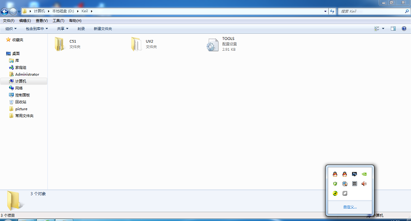

第二步把上图Tools文件用文本的方式打开并复制里面的内容保存起来,内容如下:

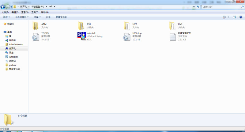

我用的软件兼容性还是蛮好的,里面有C251,,,C51的声明段,因为我只要用到51和ARM兼容,所以我只把C51的代码复制下来就行了。

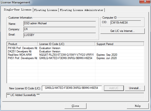

第三步安装ADK,这里要注意ADK的版本要比KEIL C的版本高一个等级,只有这样才能兼容,如果不这样的话,可能调试功能部分会有问题。比如KEIL与proteus进行调试时会出现调试不了的问题。
安装ADK同上,直接下一步,有提示要SN号的时候在软件里面找了复制,粘贴就行了。安装路径跟KEIL C的路径一样就行了,我在网上看有人说不能同一个路径,其实同个路径好点,省了过会要复制两次代码,而且还不用搞两个电路在电脑,又麻烦又不方便。安装后的效果如下:
接着打开TOOLS文件,把上面的代码复制,粘贴上去。

此时可以发现,当我们打开KEIL的时候,里面有了ARM的头文件,也有51的头文件了,^-^ .

要做,那就是分别给ARM和51注册库了。具体是打开安装好的KEIL,在FILE->license Managetment

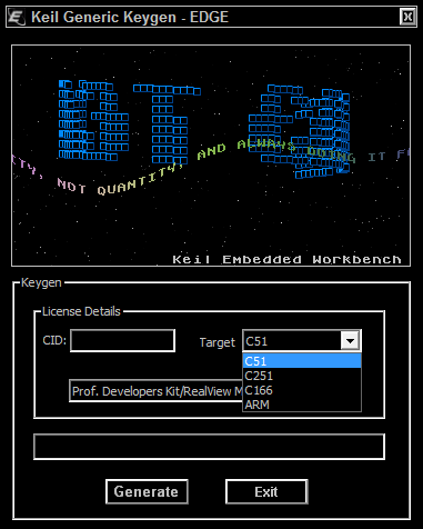

点PK51 prof.Develpors Kit,复制 CID。接着打开ADK软件里面的注册机,如下
粘贴到CID里面,,TARGET选择51,如果是注册ARM就选择ARM,然后点GENERATE,会在上面横条那生成一串注册码,复制,粘贴到上图LicenseManagetment的New License IdCODE,并点后期ADD LIC即可。
因为注册ARM跟Keil C51的注册一样,就不累赘了。注册完成后效果如下:
可以看到51和ARM都已经注册完成,时间可以使用的时候是到2020年的六月和九月。 至此我们的KEIL软件可以兼容51和ARM单片机了。
