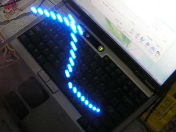

如果你在网上用google搜索“POV led”一词(POV即persistancd of vision),会找到世界各地的各种LED旋转屏的制作介绍。那些摇晃出的空中图案,漂浮在车轮上的动画,以及形态各异的时钟,一定给你留下深刻印象。看到这些千奇百怪、创意无限的电子作品,除了羡慕、敬佩、感叹外,你是否想过自己亲自动手也做一个,做一个属于你自己的LED旋转屏呢?其实,无论你看到的LED旋转屏如何神奇,如何复杂,其原理都一样,也很简单,说白了就是一个晃动的流水灯。

将这程序编译下载到系统的单片机上,待LED灯光开始正常开跑后,我们拿着它在手上来回晃动,你发现这光已经不是一条竖直线了,它已经变成了一条条斜线。你可以适当修改程序中的延时,让这一连串的斜线更漂亮些(宽和高基本一致),怎么样,我们的最简LED旋转屏就这样做成了。

编译下载后,将运行进的电路板来回晃晃看……,哈,“12”已隐约出现在眼前。
