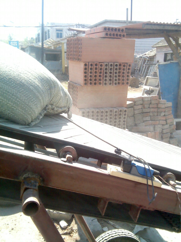

         弟弟自己做了个传送机(输送机),装水泥省了不少劲,赞!!美中不足的是要一边装水泥还要一边数着装了多少袋,有时数忘了还要重数。于是把这个计数的任务交给了我。

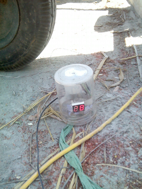

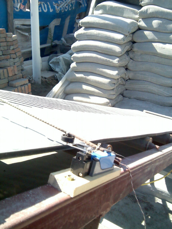

       我用单片机结合数码管做了一个,也捎带着复习下去年学的单片机.在stc89c52单片机的P3.7管脚接一个行程开关,作为计数的开关,用单片机的P1.0-P1.7接一个共阳数码管,作为00-99计数的十位数显示,用单片机的P0.0-P0.7接一个共阳数码管,作为00-99计数的个位数显示。做出后效果不错,下面是c程序源码:
