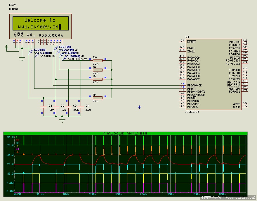

 用串口的方式来驱动1602液晶的的优点很明显,就是串行能节约单片机有限的io口,本程序仅用四线就完成了液晶的驱动
 示范程序很简单,不用多注释应该都能看懂。作为演示用途,其中有些长时间延时没有没有使用定时器,在多任务系统中当然要用定时中断来代替了。
这就是电路,细心的朋友会发现实物图中有几个贴片的阻容件,秘密就在这里,利用电容的记忆效应,把并行的数据转为串行。
关于本制作的更多图解请打开:http://www.51hei.com/bbs/dpj-20365-1.html
