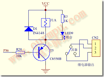

    下图2是S51增强型单片机实验板上HK4100F继电器驱动电路原理图,三极管T5的基极B接到单片机的P3.6,三极管的发射极E接到继电器线圈的一端,线圈的另一端接到+5V电源VCC上;继电器线圈两端并接一个二极管IN4148,用于吸收释放继电器线圈断电时产生的反向电动势,防止反向电势击穿三极管T5及干扰其他电路;R3和发光二极管LED9组成一个继电器状态指示电路,当继电器吸合的时候,LED9点亮,这样就可以直观的看到继电器状态了。
HK4100F电磁继电器驱动原理图
图 2
注:
上面图中所示,CN2的1、2、3为继电器输出接线端子,其中1接到继电器的常开接点,2接到继电器的动接点,3接到继电器的常闭接点。当继电器吸合的时候,1-2将接通,相当于开关闭合。因此我们就可以在端子1-2上接线来控制其他电路了。
  驱动原理:
    1、当AT89S51单片机的P3.6引脚输出低电平时,三极管T5饱和导通,+5V电源加到继电器线圈两端,继电器吸合,同时状态指示的发光二极管也点亮,继电器的常开触点闭合,相当于开关闭合。
    2、当AT89S51单片机的P3.6引脚输出高电平时,三极管T5截止,继电器线圈两端没有电位差,继电器衔铁释放,同时状态指示的发光二极管也熄灭,继电器的常开触点释放,相当于开关断开。注:在三极管截止的瞬间,由于线圈中的电流不能突变为零,继电器线圈两端会产生一个较高电压的感应电动势,线圈产生的感应电动势则可以通过二极管IN4148释放,从而保护了三极管免被击穿,也消除了感应电动势对其他电路的干扰,这就是二极管D1的保护作用。

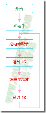

    下面给出了一个简单的继电器控制实验源程序,控制继电器不停地吸合、释放动作,程序很简单。

    在Keil C51中新建工程jdq,输入上面的源程序,通过编译后得到HEX格式的烧写目标文件jdq.hex,将该文件使用ISP编程器烧写到AT89S51芯片上,然后我们就可以看到单片机驱动实验板上的继电器吸合延时1S后释放。。。“嘀 哒”地响个不停,继电器普遍的指示灯也在闪烁,继电器输出接点也就跟着继电器的动作而反复通断开关了。
