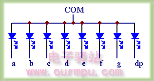

共阴数码管是指将所有发光二极管的阴极接到一起形成公共阴极(COM)的数码管。共阴数码管在应用时应将公共极COM接到地线GND上,当某一字段发光二极管的阳极为高电平时,相应字段就点亮。当某一字段的阳极为低电平时,相应字段就不亮。共阴数码管内部连接如图3所示。

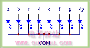

共阳数码管是指将所有发光二极管的阳极接到一起形成公共阳极(COM)的数码管。共阳数码管在应用时应将公共极COM接到+5V,当某一字段发光二极管的阴极为低电平时,相应字段就点亮。当某一字段的阴极为高电平时,相应字段就不亮。共阳数码管内部连接如图2所示。

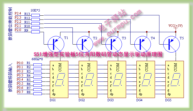

S51增强型实验板的数码管驱动原理图如下图5所示。
图5
从原理图可以看出,S51增强型实验板中数码管的段码a,b,c,d,e,f,g,dp分别与单片机的P0.0~P0.7相连,控制数码管中显示的字形;数码管的位选通由5个PNP三极管控制,分别接到单片机的P2.0、P2.1、P2.2、P2.3、P2.4端口上,程序中通过控制P2.0~P2.4端口的输出电平就可以控制数码管的显示与关闭。如P2.0输出低电平时,三极管T1导通,+5V电源加到第一个数码管的COM端,那么第一个数码管DG1就会显示出相应的数字,显示的数字由单片机P0.0~P0.7输出段码决定,当P2.0输出高电平时,三极管T1截止,数码管DG1就不显示,从而实现数码管位选通控制。同理,当P2.1输出低电平时,则数码管DG2显示。。。

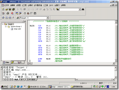

启动Keil C51单片机集成开发环境,新建一个工程,工程命名为smg1.uv2,(不懂如何建立新工程的初学者请看网页 手把手教你建立Keil工程),打开一个文本编辑窗,在文本编辑窗中输入如下代码:

上面的源程序输入完毕后,保存为"smg1.asm",然后添加到工程smg1.uv2中,最后源程序经过编译得到目标文件"smg1.hex"(见下面的图6所示),不熟悉Keil工程建立、设置及源程序编译等详细操作的初学者请参考网页 >>> 手把手教你建立Keil工程。>>>

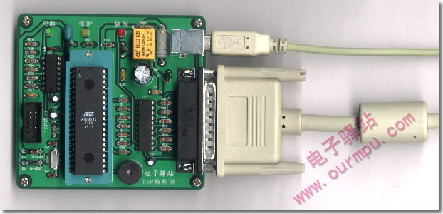

现在让我们把目标文件"smg1.hex"烧写到单片机中去,看看实际的效果吧,将ISP编程器硬件连接好(见下图7)。
图7:ISP

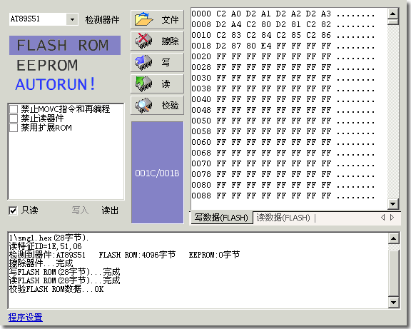

将产品配套光盘中的“ISP编程器驱动软件”文件夹复制到你电脑硬盘的D盘根目录下,并将其目录下的所有文件的只读属性去掉,具体操作如下:全选文件夹中的文件,鼠标右键单击出现文件属性对话框,单击“只读”属性前面复选框中的勾,使其只读属性去掉即可。然后双击文件夹中的“ISP编程器驱动软件.exe”启动编程软件,点击"文件",在打开文件的对话框中找到工程文件夹中的目标文件"smg1.hex"打开即可,然后点击“AUTORUN”将程序烧写到单片机内部(如下图8)。
图8:将程序烧写到单片机内部
烧写完成了,把单片机从编程器中取出,然后插到S51增强型实验板上,插上USB电源,看看显示效果是不是和上面图4显示一样,是否有一点点的成就感呀!初学者也许会问:数码管显示一个数字“6”就要15行程序,太复杂了?的确有点复杂了,在上面程序中为了显示数字“6”,数码管的段码"b"、段码"dp"输出的是高电平,其它引脚输出的是低电平,实际上从单片机的P0.0~P0.7输出的是二进制码“10000010”,转换成十六进制为82H。因此,我们只要把所有要显示的数字和字符的段码根据硬件连接编制一个字形表,显示时直接把相应的字形码送到P0口就可以了。
