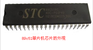

   MCS51是指由美国INTEL公司(对了,就是大名鼎鼎的INTEL)生产的一系列单片机的总称,这一系列单片机包括了好些品种,如8031,8051,8751,8032,8052,8752等,其中8051是最早最典型的产品,该系列其它单片机都是在8051的基础上进行功能的增、减、改变而来的,所以人们习惯于用8051来称呼MCS51系列单片机,而8031是前些年在我国最流行的单片机,所以很多场合会看到8031的名称。INTEL公司将MCS51的核心技术授权(卖)给了很多其它公司,所以有很多公司在做以8051为核心的单片机,当然,功能或多或少有些改变,以满足不同的需求,其中89C51就是这几年在我国非常流行的单片机,以后我们将用89C51单片机来完成一系列的教学实验。并会不定期在 http://www.51hei.com 更新和修正,如有错误请在本文评论中批评指正.
