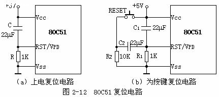

三、复位电路
一、复位方式
⒈ 复位条件
        RST引脚保持2个机器周期以上的高电平。
⒉ 复位电路
〈单片机复位电路〉

  任何单片机在工作之前都要有个复位的过程,复位是什么意思呢?它就象是我们上课之前打的预备铃。预备铃一响,大家就自动地从操场、其它地方进入教室了,在这一段时间里,是没有老师干预的,对单片机来说,是程序还没有开始执行,是在做准备工作。显然,准备工作不需要太长的时间,复位只需要5ms的时间就能了。如何进行复位呢?只要在单片机的RST管脚上加上高电平,就能了,按上面所说,时间不少于5ms。为了达到这个要求,能用很多种办法,这里供给一种供参考,见图1。实际上,我们在上一次实验的图中已见到过了。
  这种复位电路的工作原理是:通电时,电容两端相当于是短路,于是RST管脚上为高电平,然后电源通过电阻对电容充电,RST端电压慢慢下降,降到一定程序,即为低电平,单片机开始正常工作。
