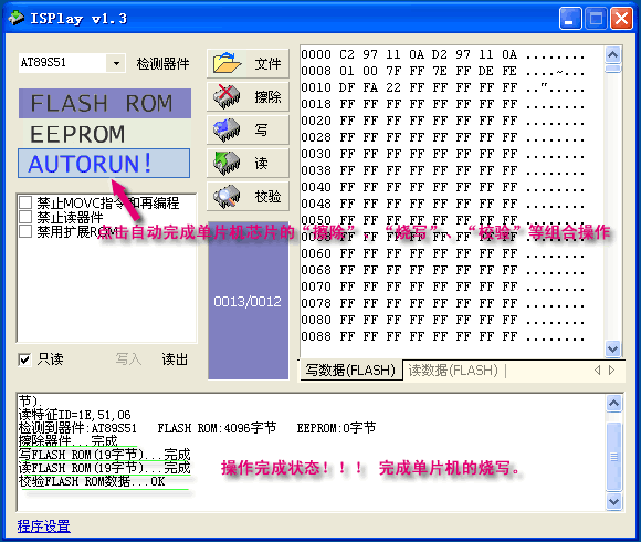

第四步:编程(写数据)
打开待写入单片机内部的目标文件后,我们执行最后一步操作,如下图5所示,点击“AUTORUN”就可将程序写入单片机内部。这个AUTORUN自动完成“打开文件”、“擦除芯片”、“写单片机”、“读”、“程序校验”等组合功能。编程操作的结果会显示在软件的状态栏中。
图5:完成单片机烧写!
