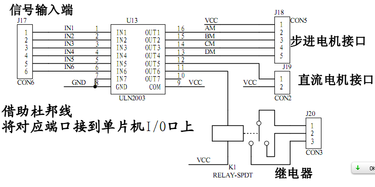

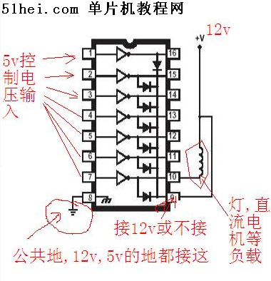

一、ULN2003芯片。
用于增强单片机IO口的驱动能力。
ULN2003是高耐压、大电流达林顿陈列,由七个硅NPN达林顿管组成。
ULN2003是大电流驱动阵列,多用于单片机、智能仪表、PLC、数字量输出卡等控制电路中。可直接驱动继电器等负载。
ULN2003 的每一对达林顿都串联一个2.7K 的基极电阻,在5V 的工作电压下它能与TTL 和CMOS 电路
直接相连,可以直接处理原先需要标准逻辑缓冲器来处理的数据。
ULN2003 工作电压高,工作电流大,灌电流可达500mA,并且能够在关态时承受50V-95V 的电压,输出还可以在高负载电流并行运行。ULN2003 采用DIP—16 或SOP—16 塑料封装。

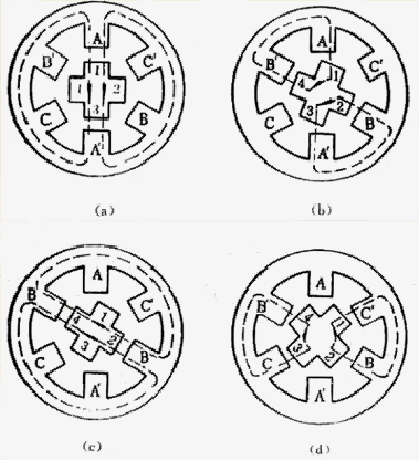

步进电机的工作原理:(这里是3相步进电机)里面的1,2,3,4是转子,外面的A、A1、B、B1、C、C1是定子。
1相励磁方式:
当A相通电时,产生A-A1轴线方向的磁通,并通过转子形成闭合回路。这时候A、A1就成了电磁铁的N、S极。在磁场的作用下,转子总是力图转到磁阻最小的位置,也就是要转到转子的齿对齐A、A1极的位置,也就是说转子的1、3会对着定子的A、A1(图a);
紧接着B相通电(A、C两相不通电),转子就会向顺时针方向转4、2对齐到定子的B1、B(图b)
紧接着C相通电(A、B两相不通电),转子就会向顺时针方向转1、3对齐到定子的C1、C(图c)
当一直重复着上面的步骤A→B→C那么转子就会一直顺时针方向转动。每转动一次都只是转动一个固定的角度,也就是步距角。。当重复的速度越快,那么转动的速度也就越快。
这种通电方式是1相励磁方式。
1-2相励磁方式:
设A相先通电,转子就会向顺时针方向转1、3对齐到定子的A、A1(图a)
接着在A相通电的情况下,继续给B相通电。这时B、B1极对转子2、4产生磁力,但是A,A1继续拉住1、3,因此转子会转到两个磁拉力平衡为止(如图b),从外看来,转子顺时针转动了一个很小的角度。
接着A相断电,B相继续通电。这时转子顺时针转动2、4和定子B、B1极对齐(如图c)。
接着B相通电的情况下,给C相通电。这时C、C1极对转子3、1产生磁力,而B、B1会继续拉住2、4,因此转子会顺时针转动一个小角度(如图d)。
一直重复以上步骤A→A、B→B→B、C→C→C、A→A.....,一样可以让步进电机转动起来,其中每一个步骤通电都会让步进电机转动一个角度,这个角度是1相励磁方式角度的一半(1/2),这就是称为最小步距角。

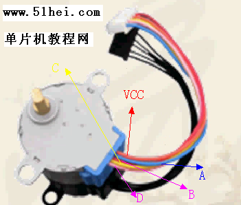

这种步进电机叫减速步进电机(里面有减速齿轮),减速比是1/64。
里面减速齿轮转动64圈,外面的转子才转动1圈。
驱动电压为5V,步进(距)角度5.625*1/64,采用5线4相。
线的顺序是VCC、A、B、C、D。
