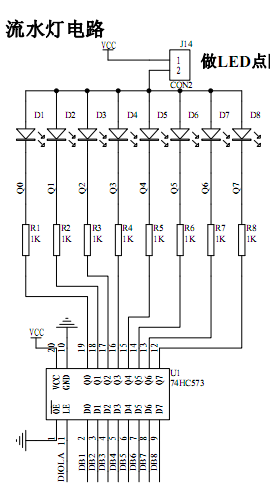

一、流水灯的设计
流水灯就是让八个小Led的依次亮灭。先看看流水灯的电路图。
这是我的实验板的流水灯电路图。其中
74HC573的D输入引脚DB1—DB8接在单片机的P1组引脚。74HC573的LE接在P2.5引脚。
程序设计思路:
我实验板上有8个Led灯,正极接在VCC,负极接在单片机的P1引脚(这里不使用74HC573锁存功能所以LE一直保存高电平,相当于Led直接接在单片机的IO口)。要让Led灯亮只需要把对应的端口设为低电平,那么Led灯亮。依次让P1的八个引脚给高低电平那么Led灯也会跟着暗亮。由于51单片机执行的速度很快,所以Led灯的闪烁速度也会很快,我们肉眼无法看到,所以要在电平切换时适当的延时一下。
流水灯的程序设计有很多种方法,如按位置位、数组、函数_cror_()_crol()等,我本来我是比较喜欢用函数的方法,但后来看了一下AVR的,貌似用的最多的是 与、或、非、异或这些运算符来操控IO口,所以我就用这种方式吧,练熟一些方便以后学习。
