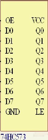

一、74HC573 锁存芯片(主要用来扩展单片机的IO口)
74HC573引脚说明:
OE:低电平有效,要使用这个芯片OE必须为低电平 芯片才会工作。
D0 — D7:为输入 一般接在单片机的IO口
Q0 — Q7:为输出 外围芯片、电机、led等
LE:锁存控制,当LE为高电平时 D引脚输入的电平状态会直接影响Q输出引脚的电平状态,相当于单片机的IO口可以直接操控Q输出引脚,即单片机IO==Q==D。当LE为低电平时,无论D引脚的电平状态怎么变动,Q的电平状态仍维持不变。相当于Q输出引脚与单片机的IO口隔离。

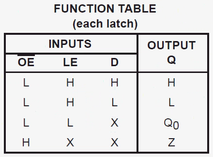

真值表
这表格分成两个部分:INPUTS(输入)、OUTPUT(输出)。
L:表示低电平 在INPUTS表示输入低电平 在OUTPUT表示输出低电平。
H:表示高电平 在INPUTS表示输入高电平 在OUTPUT表示输出高电平。
X:表示无所谓是高电平还是低电平。
Q0:表示维持原来的状态不变。
Z:高阻态 (接的是高电平则是高电平,接的是低电平则是低电平) 当输出高阻态时,说明芯片没有工作。
INPUTS(输入
OE:OE上面有一条横杠代表低电平有效。
LE:锁存控制。
D:输入端 即 D0 — D7
OUTPUT(输出):
Q:输出端 即 Q
0 — Q7
真值表解释:
第三行:
OE=L    LE=H    D=H    Q=H
        表示OE为低电平时,LE为高电平即不锁存,那么D是高电平则Q也是高电平。
第四行:OE=L    LE=H    D=L    Q=L
        表示OE为低电平时,LE为高电平即不锁存,那么D是低电平则Q也是低电平。
第五行:OE=L    LE=L    D=X    Q=Q0
        表示OE为低电平时,LE为低电平即锁存,那么无论D是什么状态,Q仍保持上一次的状态。
第六行:OE=H    LE=X    D=X    Q=Z
        表示OE为高电平即停用芯片,LE无论是什么状态,D无论是什么状态,Q保持高阻态即不起作用。

单片机的一组P0口要控制8个Led灯,首先需要将LE引脚置1,让74HC573 的Q输出端与D输入端关联起来。这样P0口的电平状态会传递给D输入端进而改变Q的电平状态。
8个Led的正极接在1k的排阻。相当于每个Led串入一个1k的电阻。这里的电阻起限流作用,硅发光二极管的发光压降是0.7V;其发光的电流一般为3—10mA,而单片机(控制芯片)的I/O口有一个灌入电流一般为20mA左右(超过这个电流时,单片机内部PN节会被击穿)。所以加一个1k电阻限流,避免流过Led的电流过大而烧毁Led。
(单片机(控制芯片)的I/O口有一个灌入电流一般为20mA左右;超过这个电流时,单片机内部PN节会被击穿。一般的继电器驱动电流在40、50—120mA;一般常用9012的PNP(9013、NPN)三极管作为开关三极管,该三极管的驱动电流可以达到200mA左右,可以用来驱动继电器。达林顿反向驱动器:ULN2001A—ULN2002A(ST)驱动电流500mA;(给低电平输出高电平,给高电平输出低电平))
电阻的取值:
当Led点亮后,Led会有一个电压。一般情况下红色直插LED应该是1.7V,剩下3.3V的电压会加在电阻上。Led需要的电流是3.3ma(0.0033A) 电压除于电流 3.3V/0.0033A = 1000 欧 = 1K 。(不同的厂家生产的LED的电压和电流可能略有差别)
我们要让Led亮,那么首先要明确的是,单片机是TTL电平,高电平为+5V 低电平为0V ,单片机供电也是5V,所以电源正极VCC应该为+5V 负极为0V。Led的正极通过电阻接在VCC,Led的负极接在74HC573的Q输出端。当单片机的IO口给低电平时即0V,并且74HC573 LE为高电平,那么电流会从VCC→1K电阻→Led→74HC573 Q→74HC573 D→单片机的IO口,此时Led灯亮。
