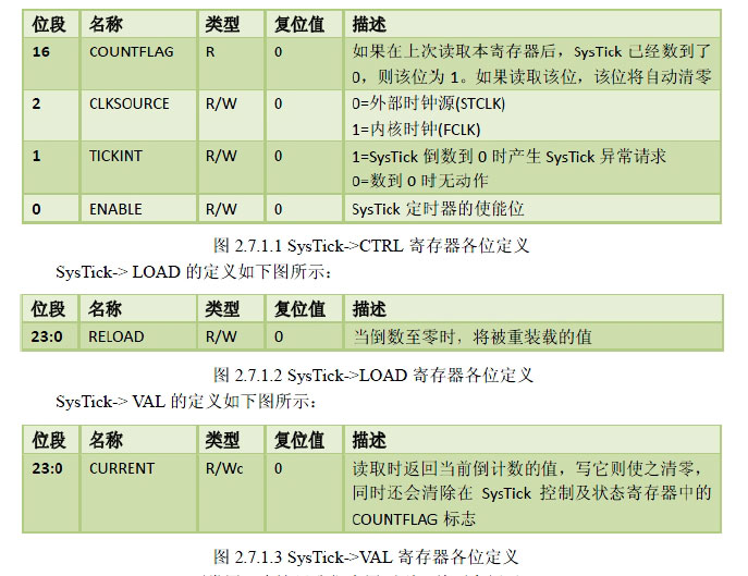

Cortex-M3内核处理器有个systick  24位倒计时定时器,当计数到0时,重新装载初值.
delay_init(u8 SYSCLK)            //定时初始化函数分析
   Systick->CTRL&=0xfffffffb;      //bit2清空,选择外部时钟  HCLK/8
  fac_us=SYSCLK/8;
  fac_ms=(u16)fac_us*1000;

Systick时钟那里来?
Systick时钟由系统时钟8分频后决定.

定时1us分析:
  由于Systick时钟设置为是系统时钟的8分频 ,假设SYSCLK=72M  则Systick=9MHZ
 因为fac_us是基数无单位
  fac_us=SYSCLK/8;  即72/8=9  则Systick->LOAD=nus*fac_us,   假设定时1us  则Systick->LOAD=9.
  因为Systick是9M的速度倒计时  所以9个计数时间为9*(1/9M)  就是1us
必须保证nus<=(2^24)/fac_us
