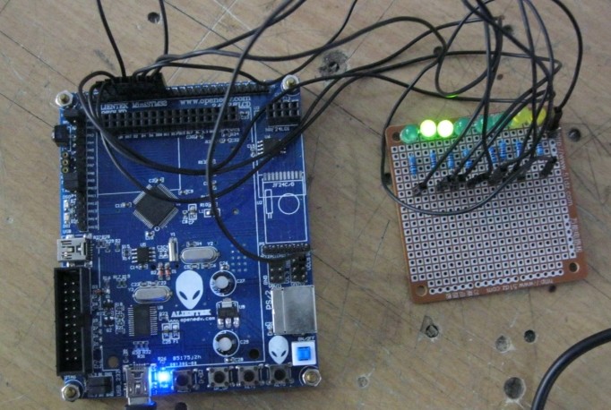

#include <stm32f10x_lib.h>
#include "sys.h"
#include "delay.h"
#include "usart.h"
#include "led.h"
int main(void)
  u8 k;     //点亮的灯位数
  u8 i;
  Stm32_Clock_Init(9); //系统时钟初始化
  delay_init(72);   //延时初始化
  uart_init(72,9600);   //串口初始化
  led_init(); //灯I/O配置初始化
    if(USART_RX_STA&0x80)   //接受到数据判断
 printf("\n you send massage is :\n");
 for(i=0;i<(USART_RX_STA&0x3f);i++)
  USART1->DR=USART_RX_BUF[i];   //把接受到的数据传给电脑
  k=USART_RX_BUF[2]-0x30;   //接受到要开发的灯泡值
USART_RX_STA=0;  //接受位清零
if(k==1)LED1=0;  //判断点亮那个灯
if(k==2)LED2=0;
if(k==3)LED3=0;
if(k==4)LED4=0;
if(k==5)LED5=0;
if(k==6)LED6=0;
if(k==7)LED7=0;
if(k==8)LED8=0;
//-------------------------------------灯配置库函数---------------
#include "led.h"
void led_init()
  RCC->APB2ENR|=1<<3; //时能PORTB时钟
  GPIOB->CRL&=0x00000000;  //清空寄存器值
  GPIOB->CRL|=0x33333333;  //推挽输出
  GPIOB->ODR=0xffff;
#ifndef _led_h
#define _led_h
 void led_init(void);
#define LED1 PBout(0)
#define LED2 PBout(1)
#define LED3 PBout(2)
#define LED4 PBout(3)
#define LED5 PBout(4)
#define LED6 PBout(5)
#define LED7 PBout(6)
#define LED8 PBout(7)
#endif
