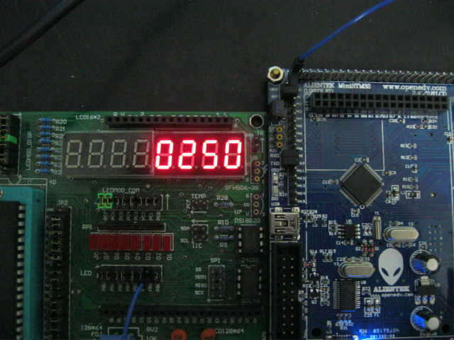

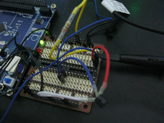

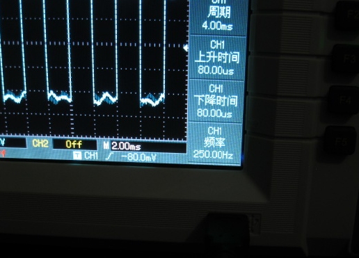

AVR单片机频率计设计 频率输入源STM32口
作者:佚名   来源:本站原创   点击数:…  更新时间:2013年10月23日   【字体:大 中 小】

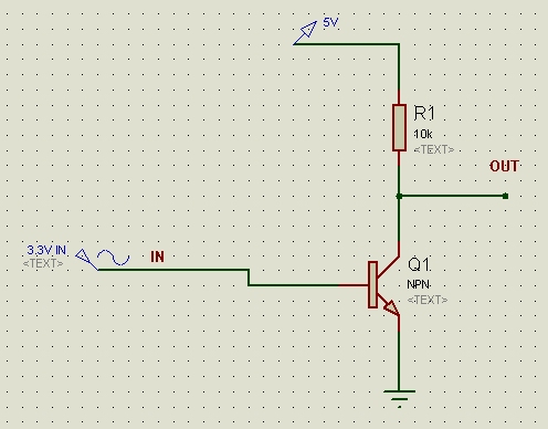

//---------------------STM32   3.3V转5V输出电路------------------------
完整的程序源码下载:http://www.51hei.com/f/avrplj.rar
//---------------------AVR代码-----------------------
//芯片用ATMEG16
#include <iom16.h>
#define uchar unsigned char
#define uint unsigned int
__flash uchar seg[17]={0x3f,0x06,0x5b,0x4f,0x66,0x6d,0x7d,0x07,  //数码管码表
0x7f,0x6f,0x77,0x7c,0x39,0x5e,0x79,0x71,0x80};
__flash uchar tab[8]={0xfe,0xfd,0xfb,0xf7,0xef,0xdf,0xbf,0x7f}; //数码管位选
uint i;    //定时器1秒到时变量
uint tt;   //计数频率
uchar start=1;  //定时器启动变量
void port_init()
PORTA=0xff;
DDRA=0xff;
PORTB=0xff;
DDRB=0xff;
PORTC=0xff;
DDRC=0xff;
PORTD=0xff;
DDRD=0xff;
void delay(uint k)
 while(k--);
void time0_init()       //定时器0初始化
  TCCR0=0x00;  //关闭定时器
  TIMSK|=0x01;  //定时器0溢出中断
  TCNT0=0x83;   //定时1ms
  SREG=0x80;  //关闭总中断
#pragma vector = 0x24        //定时器0中断
__interrupt void tim0_ovr()
  i++;
  TCNT0=0x83;
  if(i==1000)            //1秒时间到
    i=0;
    TCCR1B=0x00;  //停止计数
    TCCR0=0x00;   //停止定时
    tt=TCNT1;//频率值给变量
    TCNT1H=0x00;
    TCNT1L=0x00;  //计数清零
    TCNT0=0x83;  //定时器初值
    start=1;     //开启定时器启动变量
void time1_init()
  TCCR1A=0x00;
  TCCR1B=0x00; //停止计数
  TCNT1H=0x00;
  TCNT1L=0x00;
void show(uint dat) //频率值显示
  PORTA=seg[dat/1000];
  PORTC=tab[3];
  delay(100);
  PORTA=seg[dat%1000/100];
  PORTC=tab[2];
  delay(100);
  PORTA=seg[dat%100/10];
  PORTC=tab[1];
  delay(100);
  PORTA=seg[dat%10];
  PORTC=tab[0];
  delay(100);
void main()
  port_init();
  time0_init();
  time1_init();
    if(start==1)
      TCCR0=0x03;    //定时器开启
      TCCR1B=0x06;   //计数器开启
      start=0;    //保证定时1秒是否开启变量
    show(tt);
