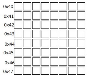

2.CGRAM
1602能存储8个自定义字符,这8个自定义字符存储空间的首地址分别是:0X40,0X48,0X50,0X58,0X60,0X68,0X70,0X78。
以0x40来说,它的存储空间如图所示:
如果使用5*7字符的话,那么最左3位和最后一行的数据实际上是没用的,通常置0。如果要自定义一个℃符号,那么先填框,如图(红1白0):
这样我们就得到每个地址需要写入的数据:
地址:数据
0x40:0x16
0x41:0x09
0x42:0x08
其他类推。将这8个数据写入到对应地址即可。
使用时,先确定显示的位置,例如0X80,然后向DDRAM写入自定义字符的使用代码。0X40-0X78对应为0X00-0X07。
本例中,先写入指令寄存器0X80确定显示位置为第一行第一个,然后写入数据寄存器0X00,这样就会在第一行第一个位置显示出℃符号。

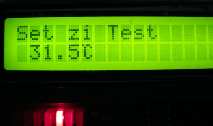

以下是源程序如果网页格式导致部分字符丢失请下载c程序源文件:http://www.51hei.com/f/avr1602c.rar

void show_temp(uint k)
displayonechar(1,1,(k/100)+48);
displayonechar(2,1,(k%100/10)+48);
displayonechar(3,1,'.');
displayonechar(4,1,(k%10)+48);
void main()
uint TT; //显示的温度值
port_init();
delay(1000);
init1602();
displaychar(0,0,"Set zi Test");
setzi();
displayonechar(5,1,0x00); //0x00表示 0x40地址的值
TT=read_temper();
show_temp(TT);
